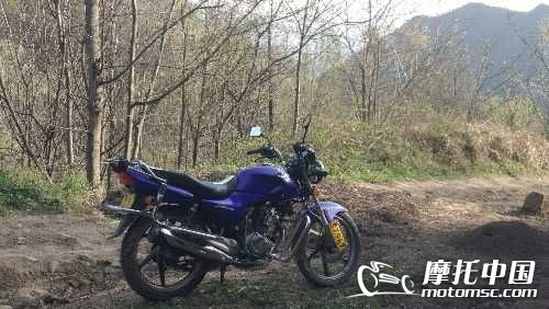

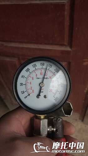

本人一辆新大洲125-46b顶杆机,因长期需要摩旅,觉得动力不足,遂改装150,期间按照150规格更换了套缸,换了六柱六片离合大鼓总成,更换机体各部位轴承。缸头按照150燃烧室比例扩大,更换静音下摇臂,完工后声音非常好听,与新车无异;磨合期内动力非常充沛,磨合期后,动力感觉就已经下降了很大一段距离,目前只是没扩大进排气道,没更换msc直流点火器,劳烦各位看官高手给长长眼。目前动力一直没变化。车子压缩比在12公斤,缸压表实测,目前车子不爆震,不过热。好启动,一枪来车,唯一问题就是动力不够。因本人以前也干过摩修五年,此事一时间陷入僵局,望各位不吝赐教。

11.5的缸压说明不了什么。虽然扩燃烧室,扩的过大,压缩比太小会造成动力不足的主要原因之一。

换装过150缸头,也没啥效果,估计扩缸机不好改。11.5的缸压是用的1毫米垫子,用薄缸垫能到13个缸压,但是敲缸。
