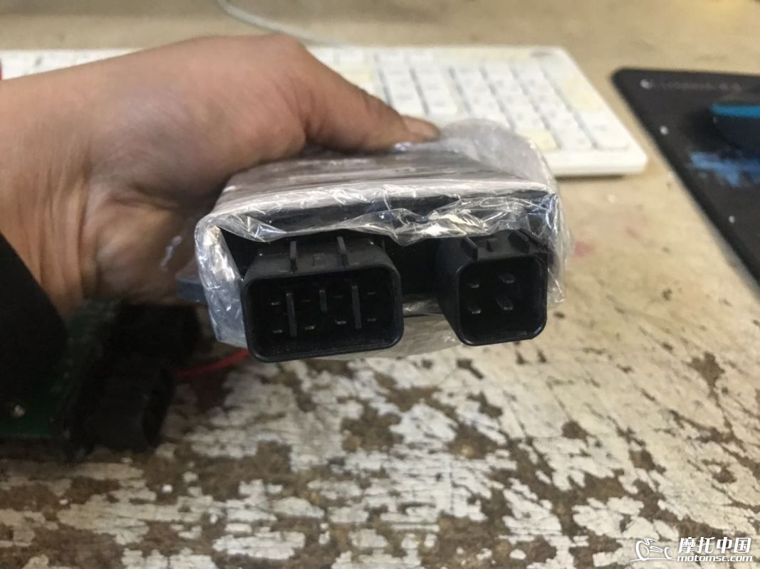

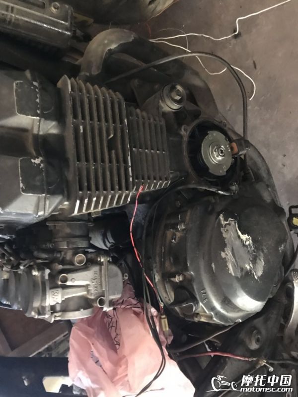

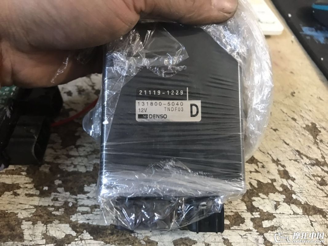

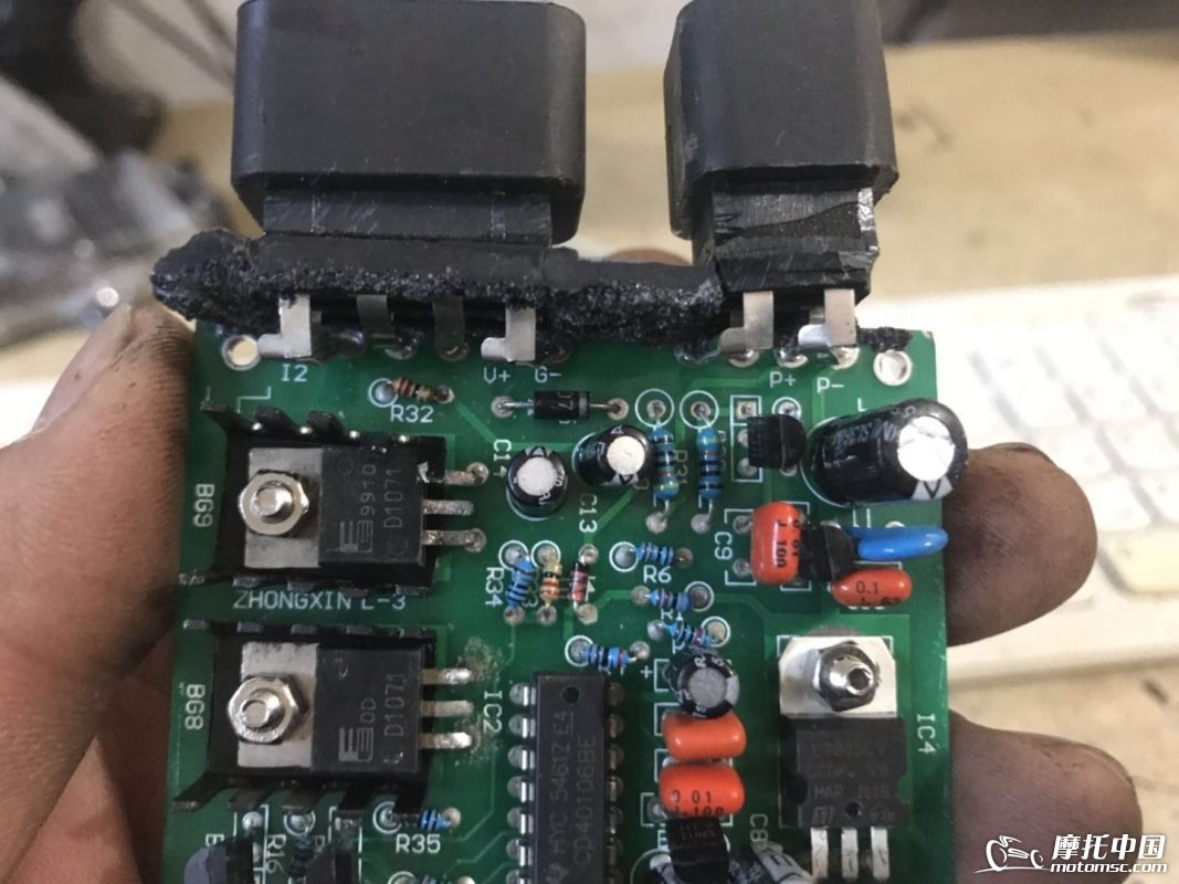

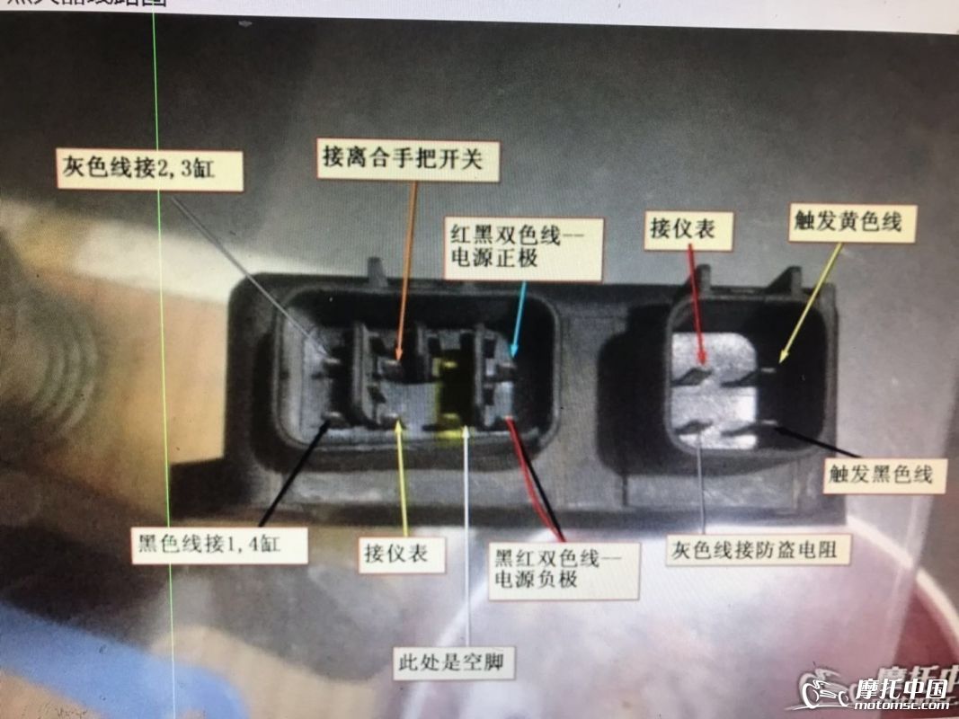

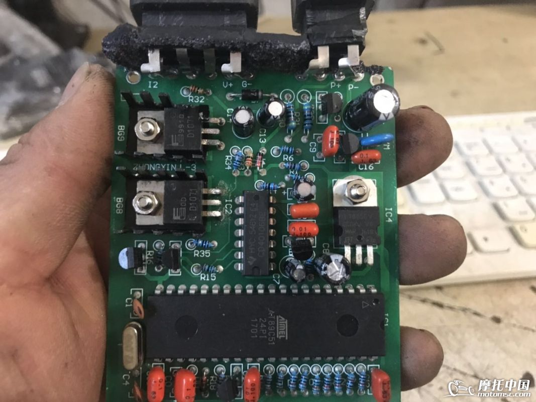

现在点火器按照图1接的
点火器新的  点火器直接接的电瓶12V   接了一个高压包 高压包正极接点火器 负极接铁  触发器接好了  就是没高压
触发器用国产GY6直流点火器试好的有高压   高压包也用GY6点火器试好的
想知道高压包负极接哪   还有 点火器是接电瓶还是要接发动机线圈    拆开的点火器是以前的

高压包用错了。应用直流高压包。直流高压包正极接电瓶正极,负极接点火器线
 楼主| 波哥_EWS5I  初级会员  发表于 2018-10-15 20:45:11  | 显示全部楼层
的确是高压包要接正极  有高压了   发动不了  一个缸里面有水  另外3个缸没有水 不知道为什么发动不了
