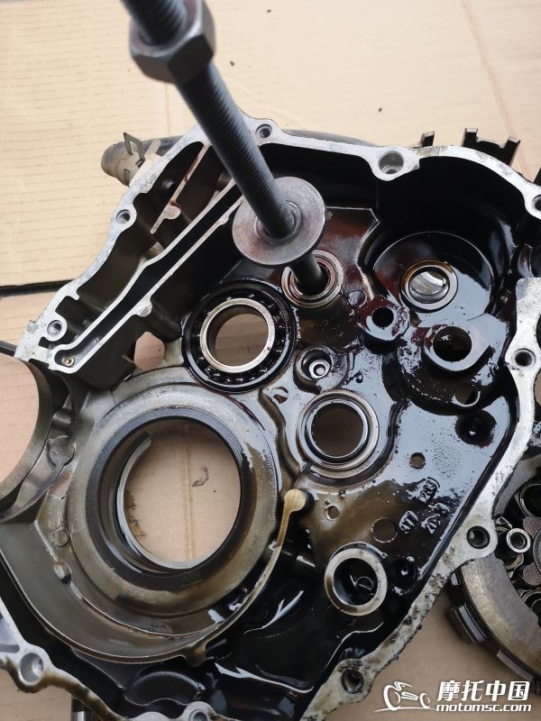

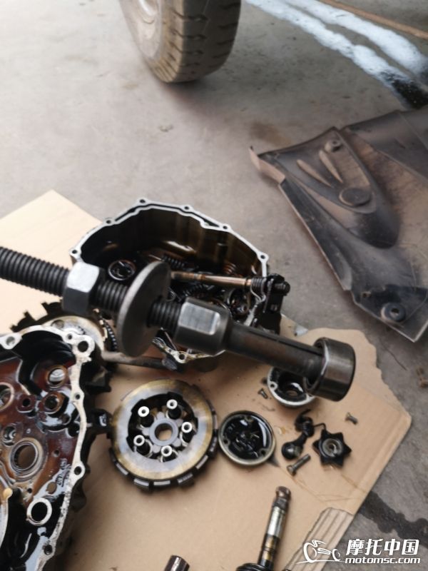

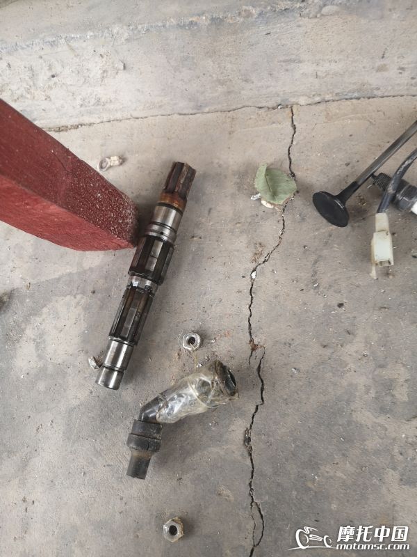

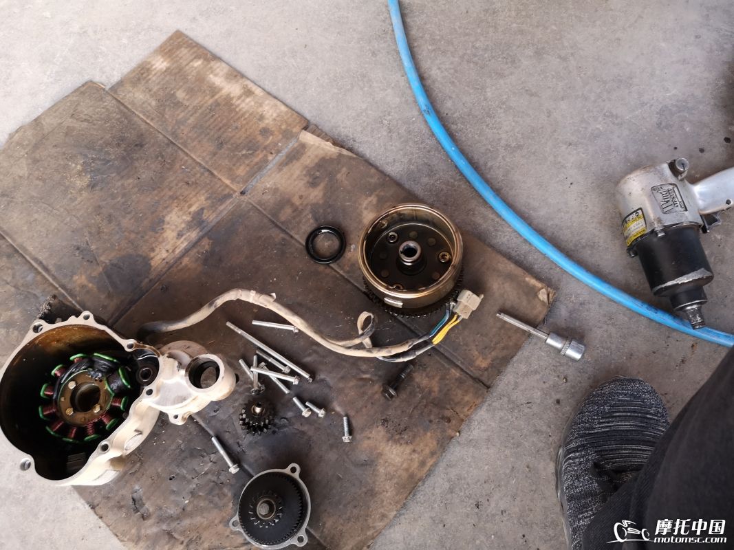

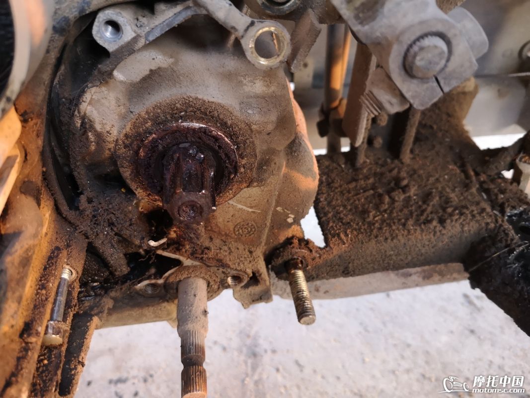

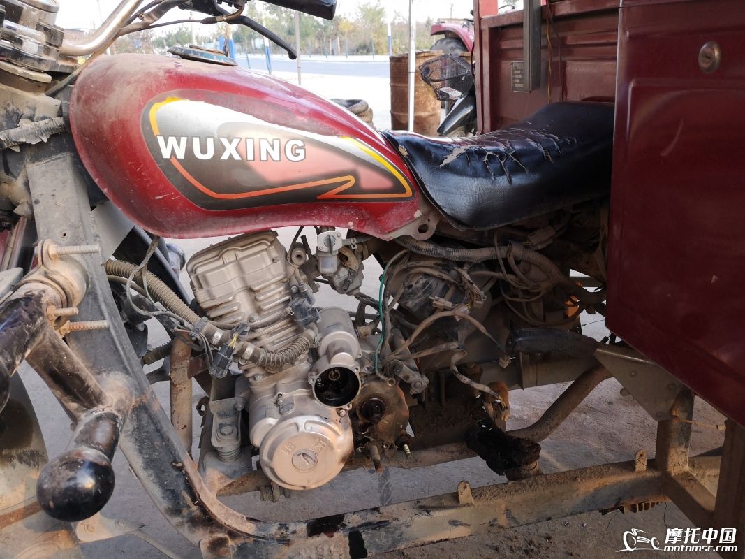

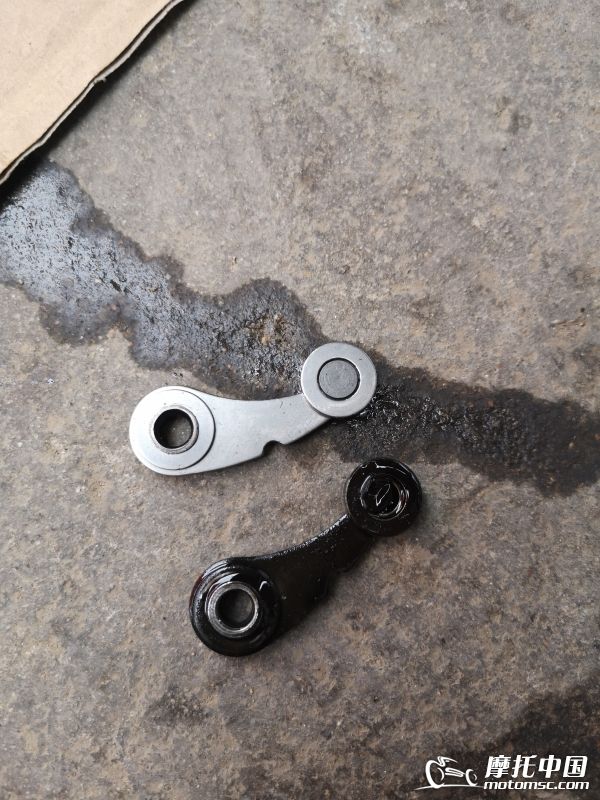

今天拖来一辆福田150三轮,车主说可能爆死了,试了一下是超越离合器爆死后马
确定

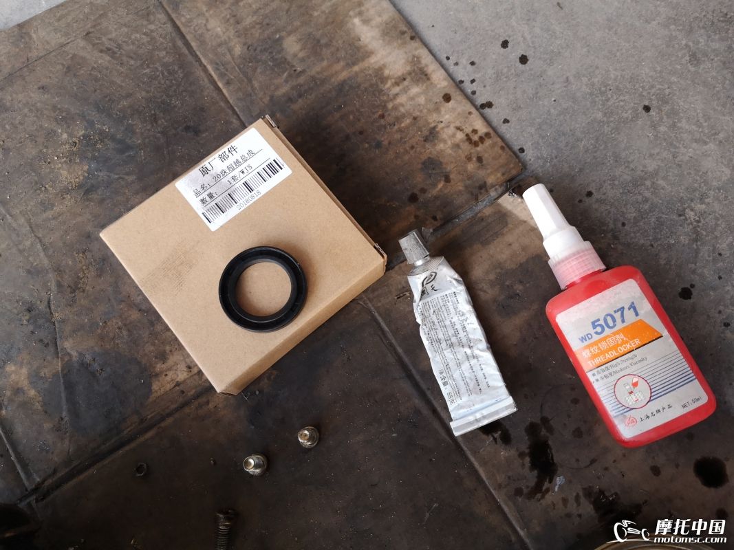

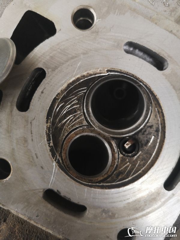

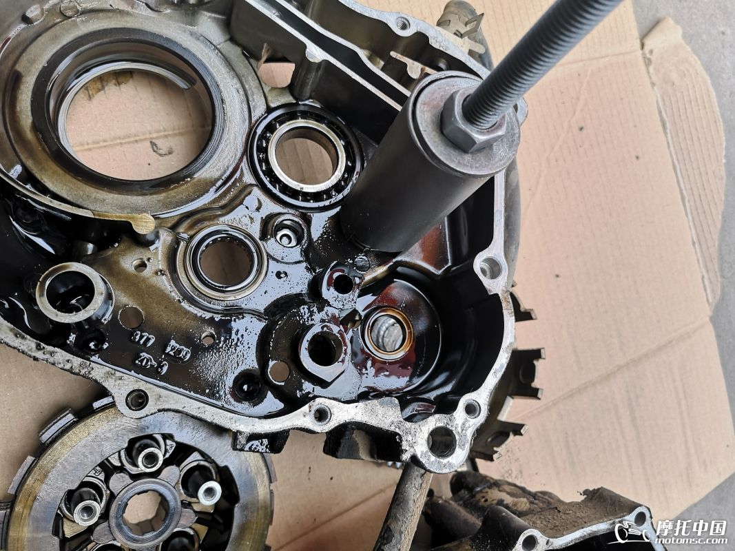

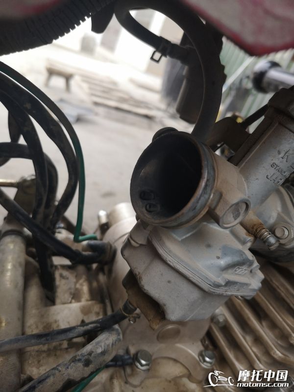

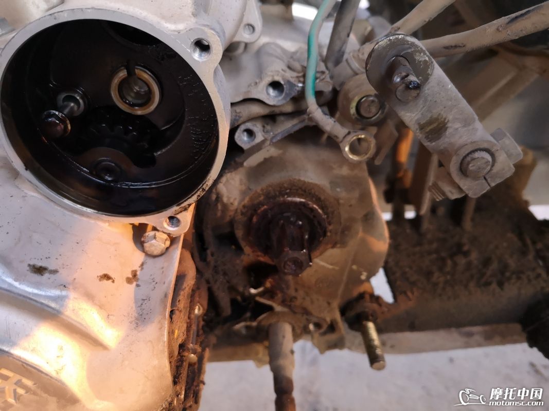

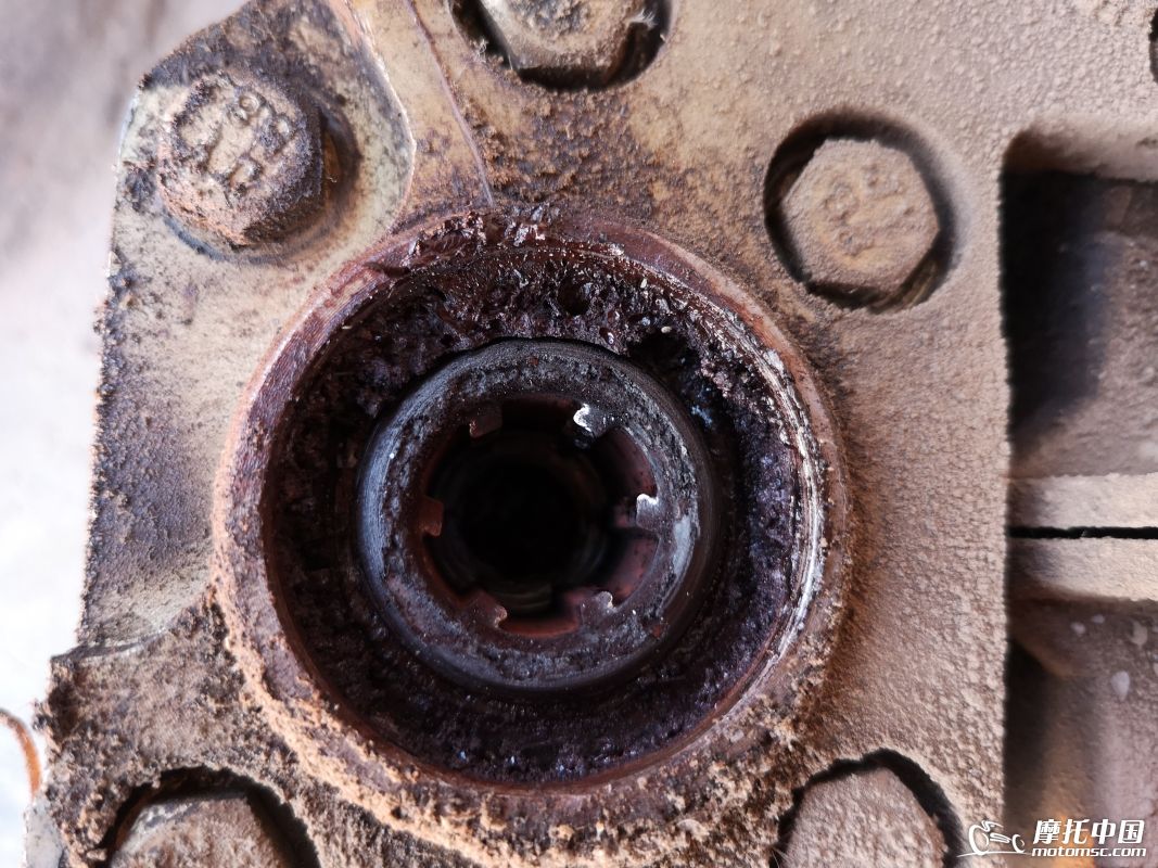

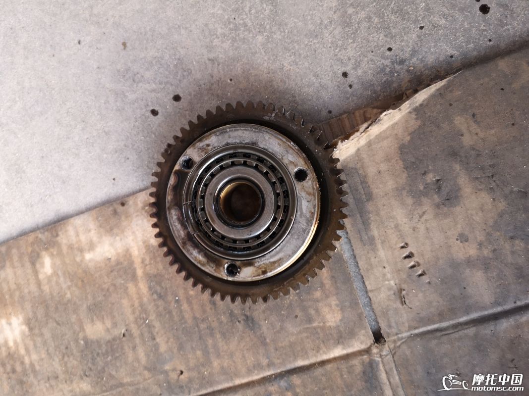

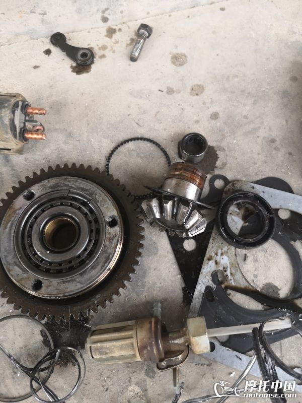

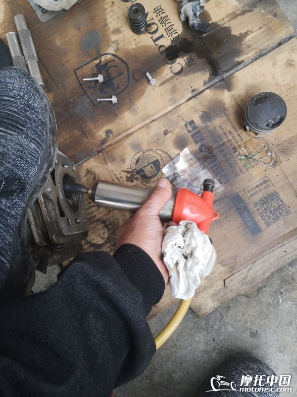

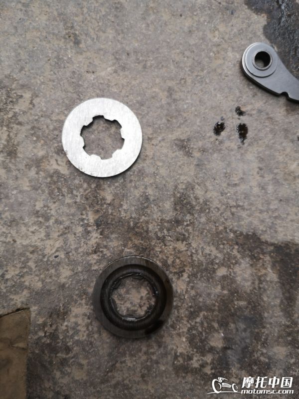

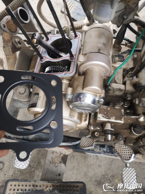

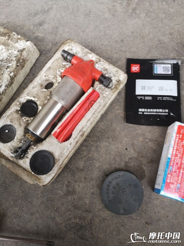

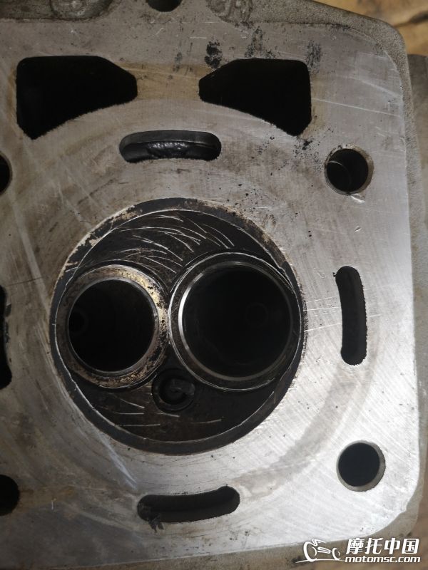

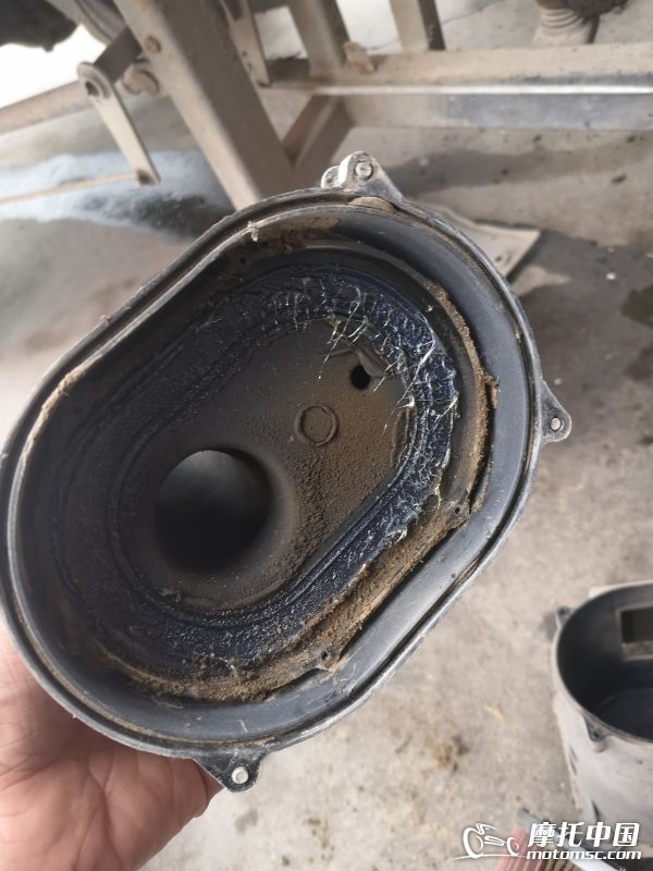

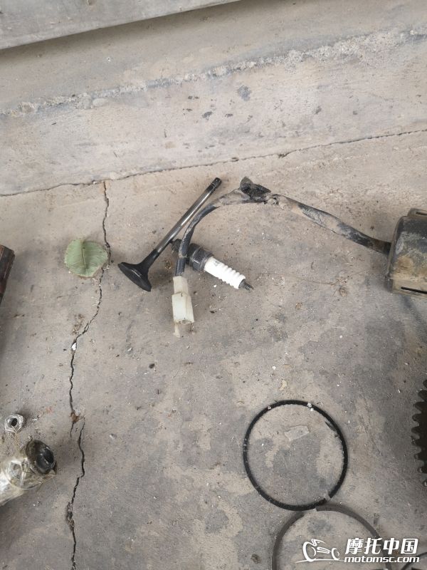

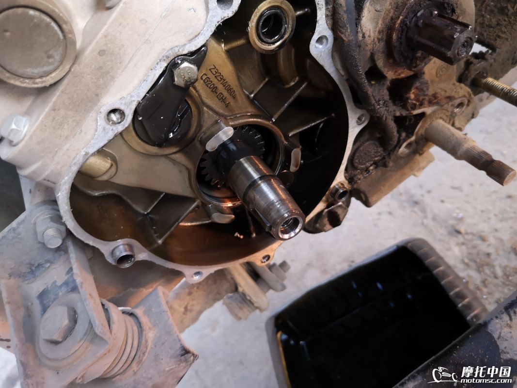

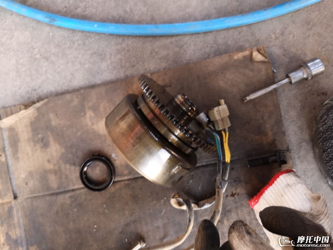

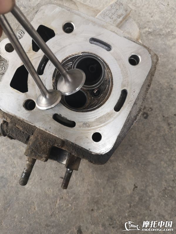

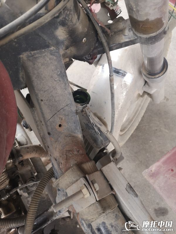

达跟着转,不是爆缸,放机油检查机油量正常,拆开换把, IMG_20181102_172229.jpg IMG_20181102_172227.jpg IMG_20181102_172218.jpg IMG_20181102_172729.jpg IMG_20181102_172854.jpg IMG_20181102_172725.jpg IMG_20181102_172722.jpg 我的习惯换超越离合器时拆倒挡器这样干的活好,不留隐患,不少修理工换这个是不拆倒挡器的硬掏着换这样干的活有隐患,不是加线就是漏油干的活不行,拆下倒挡器时看到副轴键只有不到1MM了用不了几天了,给车主说明后拆开全面检修,先换超越离合器,更换超越离合器必须更换曲轴油封, IMG_20181102_173053.jpg 超越离合器的螺丝必须使用螺丝胶,以防螺丝松动打坏定子。装好后先拆空滤更换滤芯 IMG_20181103_150317.jpg IMG_20181103_150320.jpg IMG_20181103_150324.jpg 空滤很脏,但是使用原厂滤芯和合理安装,化油器进气口还很干净保证了发动机不异常磨损。发动机拆完检修 IMG_20181103_103847.jpg IMG_20181103_103914.jpg IMG_20181103_103808.jpg IMG_20181103_104203.jpg IMG_20181103_104234.jpg 发动机拆完后副轴滚针轴承不论好坏必须换掉使用正品部件,这个不更换有隐患,变速鼓的定位板必须检查,如有磨损即时更换,离合器大鼓中间垫片有磨损要更换,这些小件必须检查到位,做到装机一步到位。副轴更换要和加力箱主动轮同时更换,尺寸必须配套,使用原厂配件,做到寿命最大化。 IMG_20181103_140145.jpg IMG_20181103_140147.jpg IMG_20181103_140148.jpg 中箱安装好后,装入车架固定好后,再装右边箱 这样一个人干活的话好干活,装好后就是检查缸筒和气门了,一般的旧环只要缸筒没事不要紧的环就换掉,气门检查进气门已经磨损了换掉 IMG_20181103_140711.jpg IMG_20181103_140716.jpg IMG_20181103_141515.jpg IMG_20181103_141832.jpg IMG_20181103_141836.jpg 气门口先铰,再磨,这样才能保证气门的密封性和耐用性,水冷发动机的钢垫是不能重复使用的,必须换新, IMG_20181103_140706.jpg 最后装好后加防冻液发车,排气管热后螺丝要多紧几次,车热后水箱排完气后盖盖, IMG_20181103_151432.jpg 最后试车完活。
