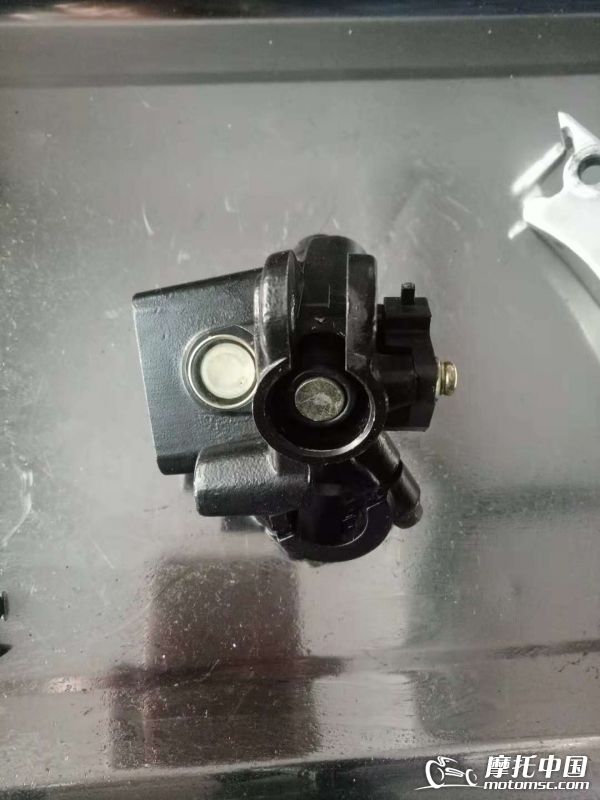

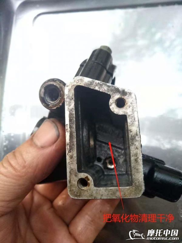

       碟式刹车系统是由上泵、刹车油管、下泵等组成,由于车主对车缺乏保养,刹车油水份过大,或者使用劣质刹车油造成刹车泵氧化,导致刹车泵不回位和抱死等现象,如图

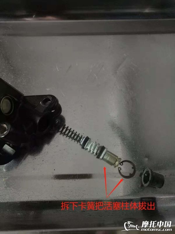

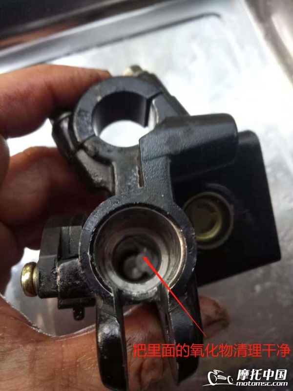

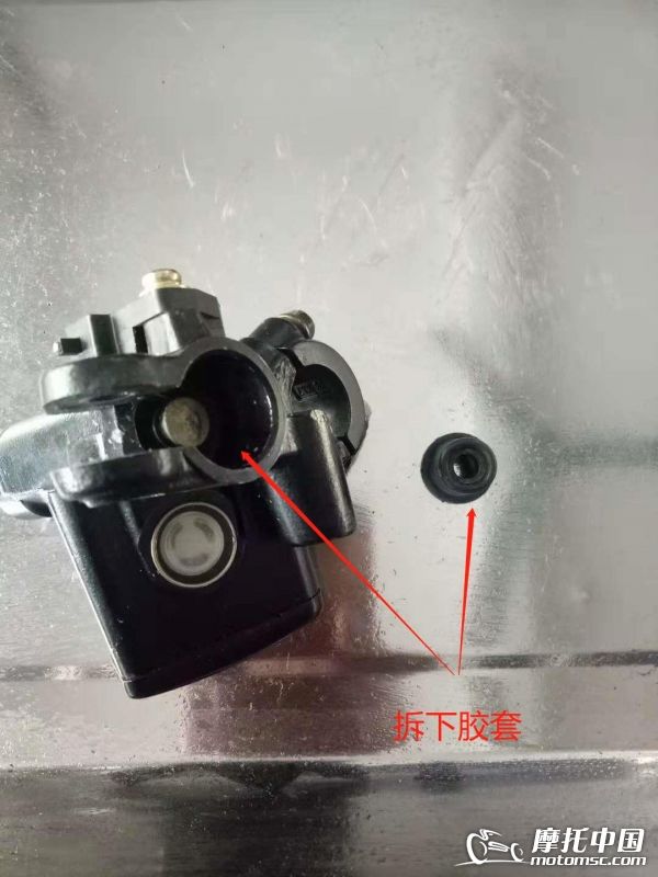

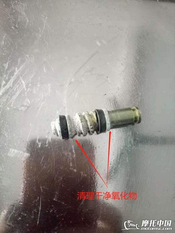

          把油泵拆开看看能不修复,先把油泵储油槽拆开清理干净,再拆下活塞柱体,防尘胶套、卡簧,拔出活塞体,把其中的氧化物清理干净,注意不要损伤泵皮,如图

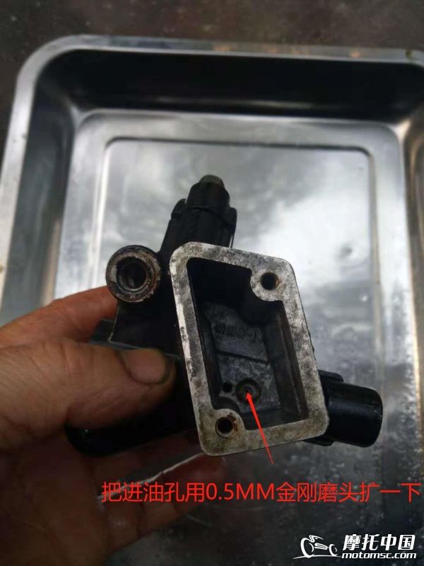

         由于活塞泵皮经过长时间在有水份的刹车油浸泡,发生膨胀, 从而遮挡住进油孔,不能进油,导致刹车没有压力或者下泵抱死等故障,要解决这种故障可以用0.5mm的金刚磨头扩大进油孔,这样刹车油可以轻易压进泵内,而且刹车泵和油管内的空气也能轻易排出,达到理想的刹车效果。如图

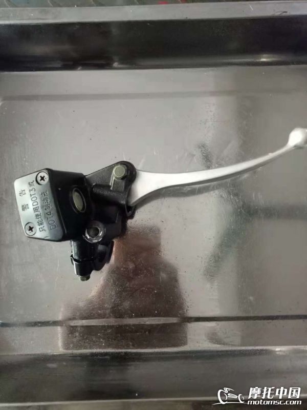

        清理干净后开始安装,把活塞柱体装入泵体,安装时活塞柱体泵皮搽点刹车油润滑,把活塞柱体装入泵体,锁好卡簧,套上防尘胶套。如图
