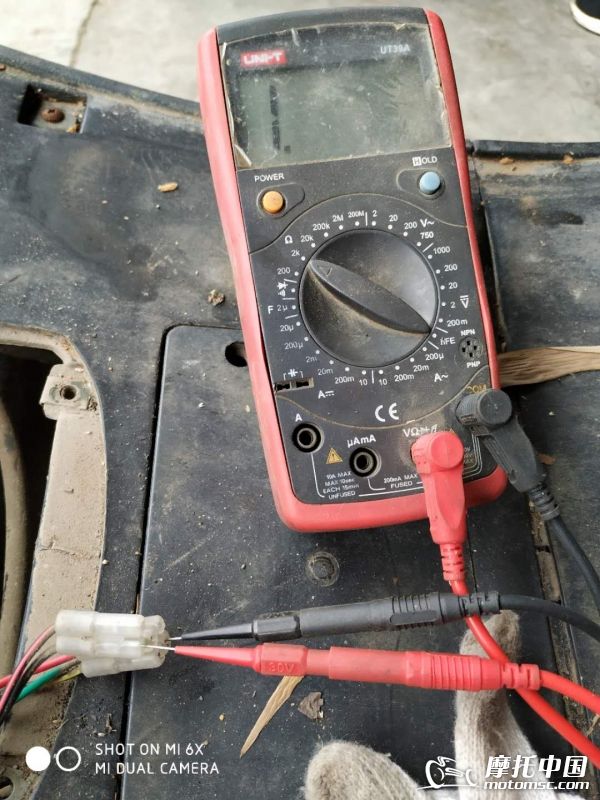

一辆踏板车在骑行中熄火,无法启动送修。
经过初步检查是高压无火。替换法是常用的方法,效果不错,但不是每个车的零件都有,且只有确定故障点才有相应的处理办法。采用万用表测电阻的方法,就可以简单锁定故障范围。

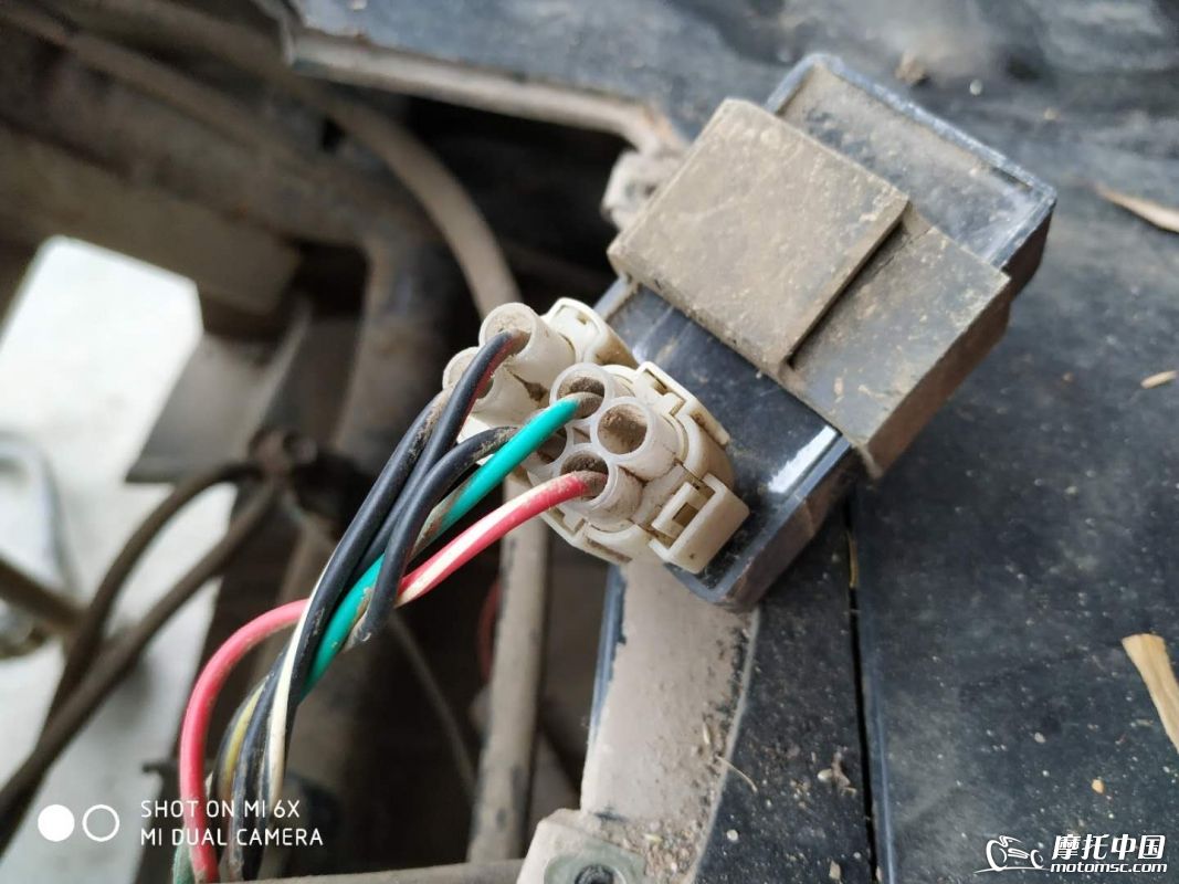

第一步,找到此车的点火器
有低压点火线圈充电线,这是一个交流点火器。

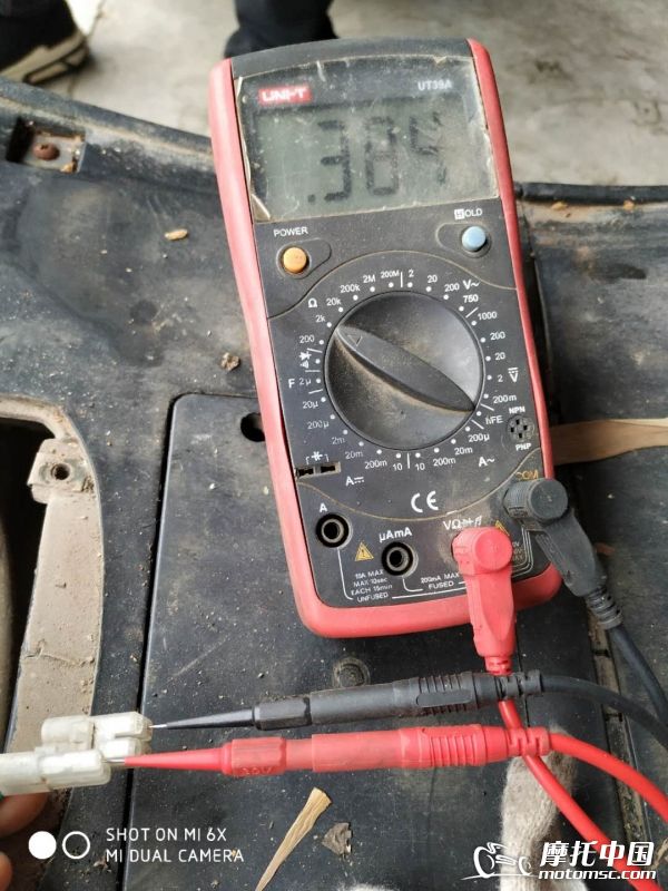

第二步,拔下点火器插头,万用表黑表笔接插头内绿色地线,红表笔分别测量其余各线的对地电阻。
测得低压点火充电线圈的阻值为384欧,正常!

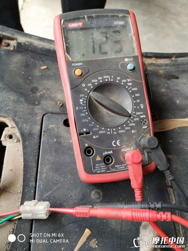

测得触发线圈阻值123欧,正常!

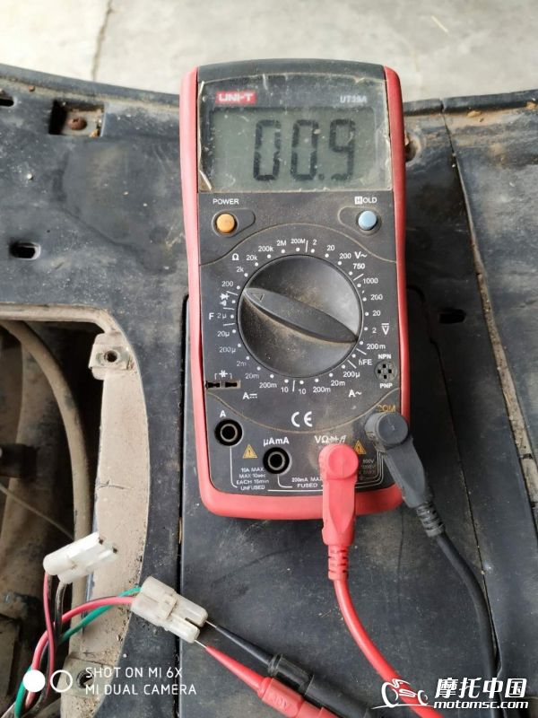

开启电门锁,测得熄火线没有对地有搭铁短路现象!

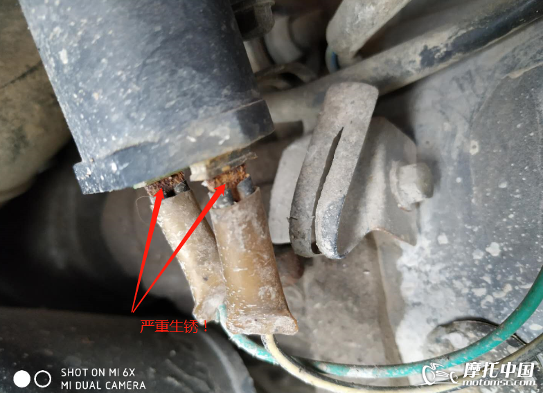

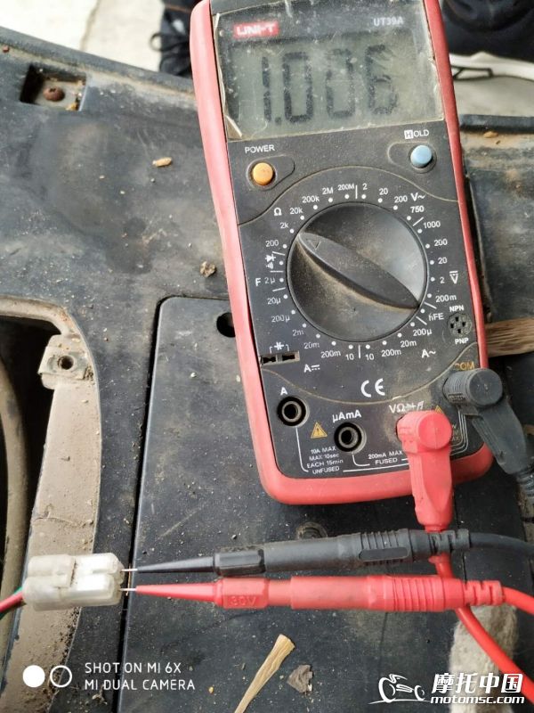

测得高压包初级线圈的阻值1006欧,这是不正常的,正常值零点几欧才对!
原来是生锈导致接触电阻增大!处理干净接头再测
阻值恢复正常!接上点火器,高压线跳火正常,发动机顺利启动,故障排除!
