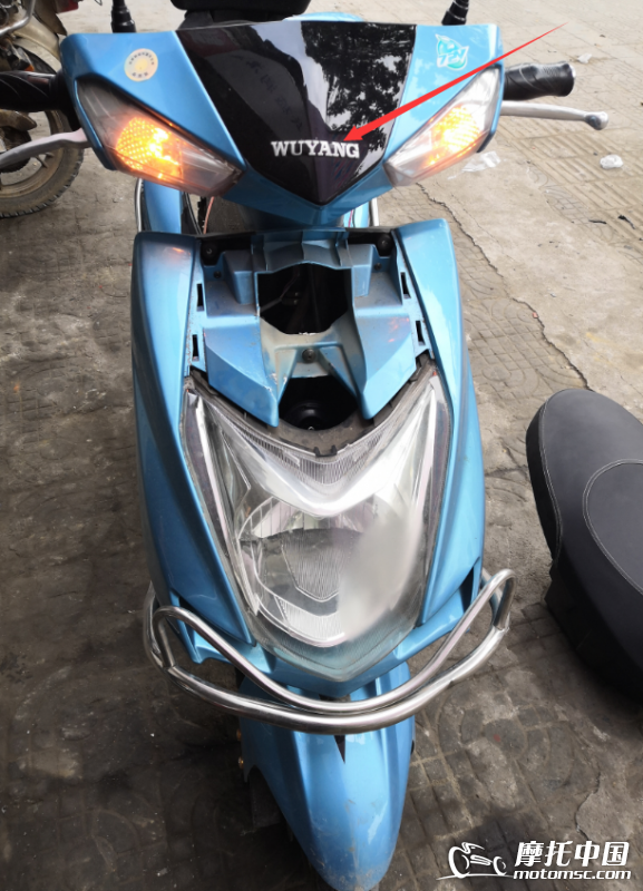

一台五羊电动车,临时停车后无法启动。
从电动车的,外表上来看是一台无匙启动的车辆。因为没有接触过此类车型也不知道他的控制策略。

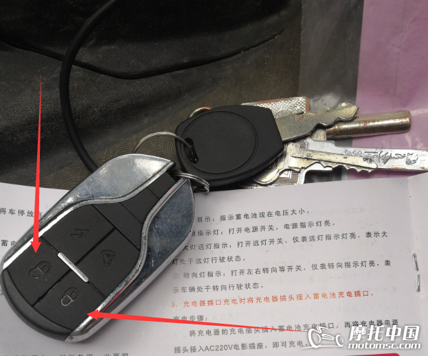

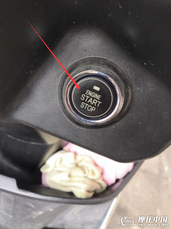

它的工作原理大致如下,当需要骑行时按下防盗遥控上的解锁按钮,点亮一键启动按钮的灯光,按下键启动按扭一次,整车得到供电,车子就能够骑行了。不需要骑行时按一下一键启动按钮,整车电源关闭,十秒后自动锁上防盗器。
既然是临时停车后造成的无法启动,初步诊断故障在防盗系统。当按下遥控器上的上锁按扭,Bi一声,成功上锁,十秒后,再去移动车辆,后轮锁死。证明上锁这一条电路是没有问题,按下解锁按钮,Bi,Bi两声,解锁的声音也有,用脚拨动后轮,旋转顺畅,说明解锁成功。

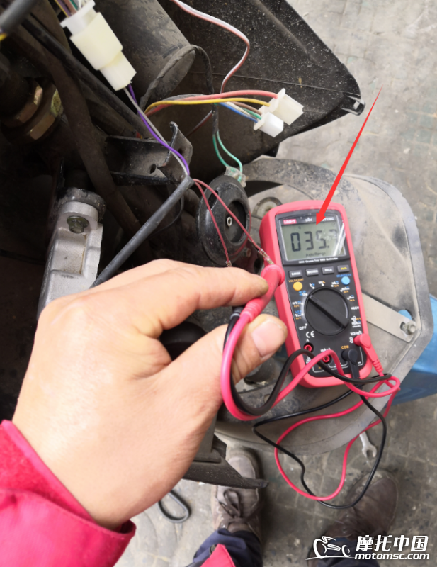

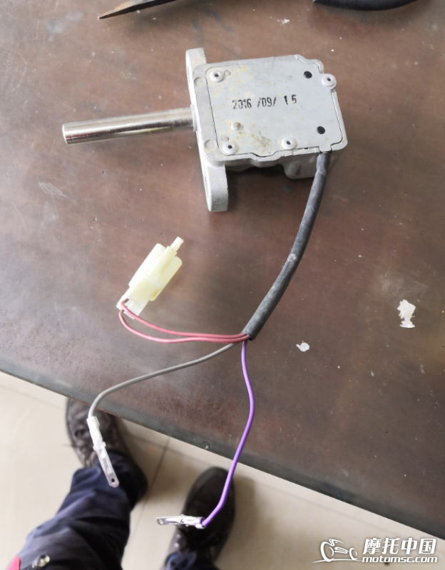

此刻再按下一键启动按钮,转动加速把,电机不能正常运转,此时防盗器发出很微弱的,嘀,嘀,嘀的声音。此时电机又被锁住了。单独拔除防盗器,锁电机的信号蓝色线,

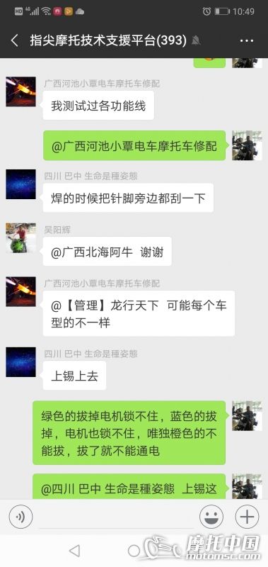

扭动调速把,电机能够正常运转。初步断定为防盗器,可能有某个继电器或者虚焊,导致发射信号与接收信号虽然都有,但是锁电机的继电器触点没有弹开。先把这个问题发到指尖支援平台探讨,
因为在这个平台里有来自五湖四海的兄弟。有接触过这类车的兄弟们,手头上有这方面的资料。经过一番探讨下,我决定解剖防盗器看看内部是否受潮虚焊等等。
