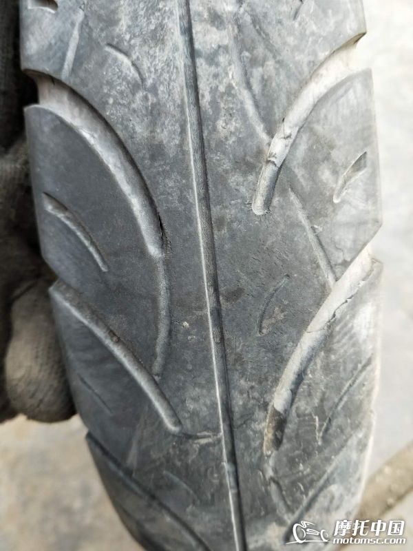

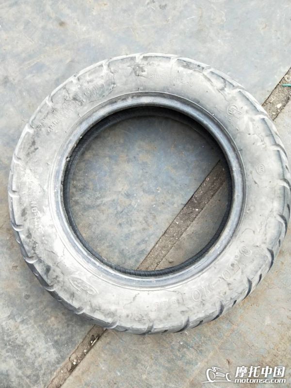

        所以为了防止判断失误亲自试车,发现是后轮真空胎变形造成的。随后询问得知,车轮是前几天才充的气,之前轮胎一直处于低压状态,由于只是自己骑或接送小孩,所以车拉的不重,感觉不到轮胎气压过低。但前几天带大人造成真空胎子口跑气,轮胎瞬间没气,就这样在重压的情况下跑了几公里跑到一个修理自行车的地方打了点气,才骑回来。打完气后,方向就不稳了。
        这次可以确定,绝对是后轮变形造成的,但是由于车轮外表看不出什么明显痕迹,车主不愿意换新轮胎,通过沟通终于同意拆开看看。
胎外表看不出明显破埙

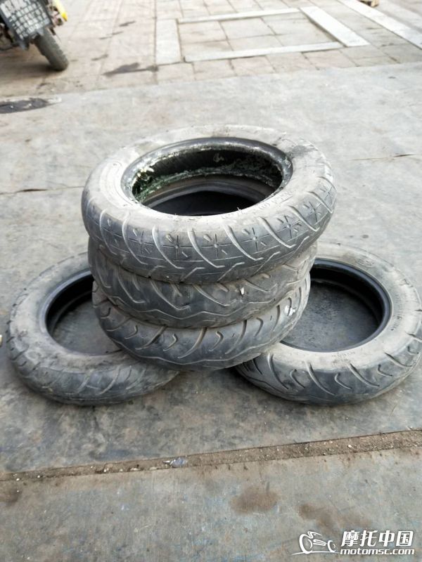

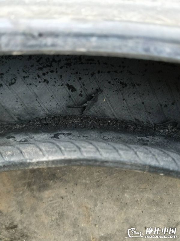

       拆开后,车主看到轮胎哑口无言,随后装好新轮胎,试车方向稳定,故障排除。 微信图片_20190103134433.jpg 微信图片_20190103134436.jpg
