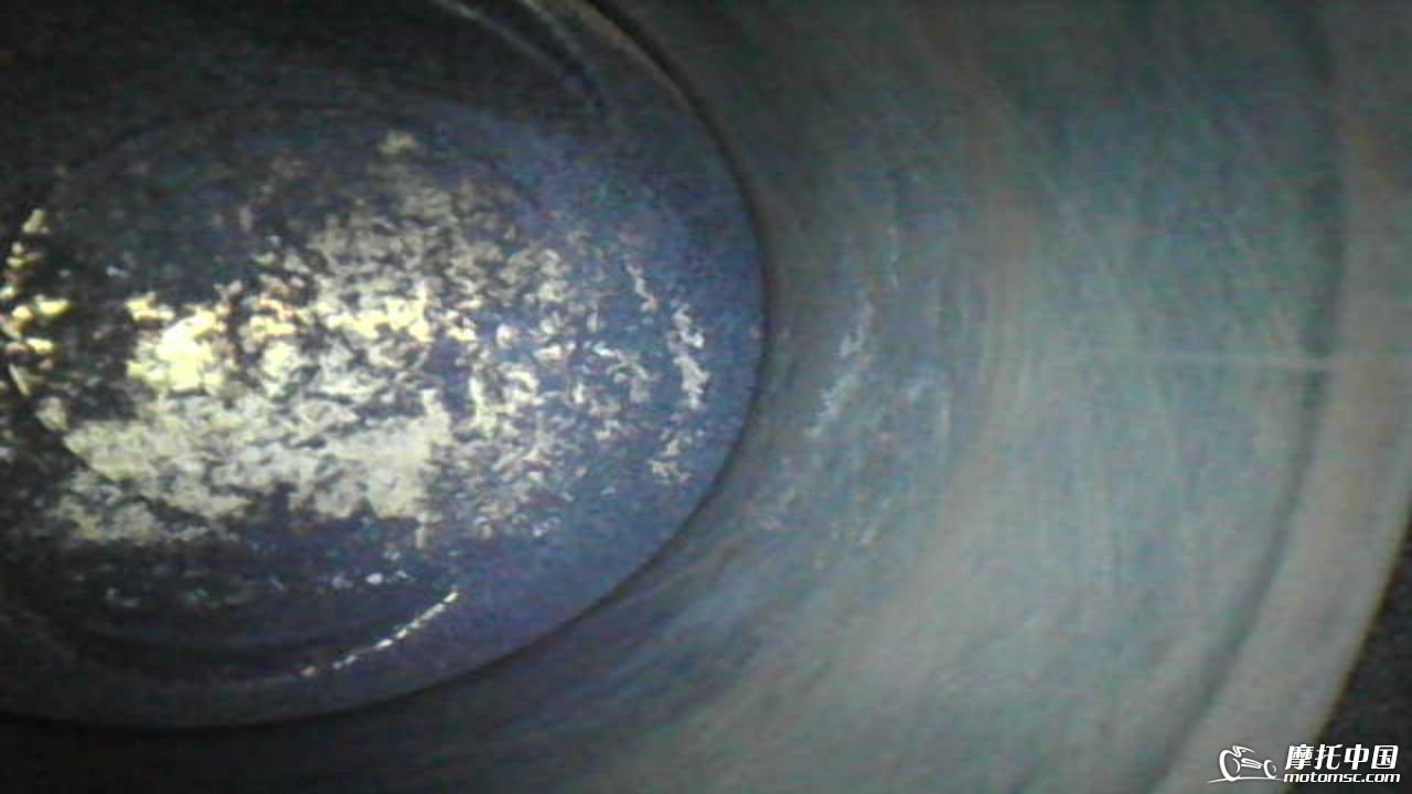

经销商通过图片的方式与厂家售后进行沟通。售后初步判断为轻微拉缸。继然厂家售后提供了这样信息,想必这类车型一定出现过这样的案例。

注:(此图与文献无关)

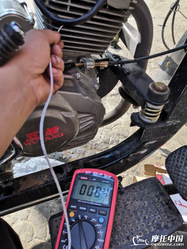

发动机温度过高的原因有可能是气缸压力过高.点火正时.与混合所不良及润滑不良等等原因导至,先检查了气缸压力在9.5KG 在正常范位
用点火正时灯查看点火也没发现可疑点.
再检查一下机油压力,由于构造问题,不好连接油压表,在这里经验法就用得上了,也就是说看启动后的出油量与喷射出来机油高度。通过测试并未发现异常。
难道只是离合拉线橡胶套质量问题,熔点低吗?但在,离合器拉线不远处,发现地线上面有一个黑色保护胶套同样也容掉了。
从地线表面上来看,如果说是地线不够过流导至过热胶套熔掉,那么地线表皮肯定留下蛛丝马迹。但是它完好无损。

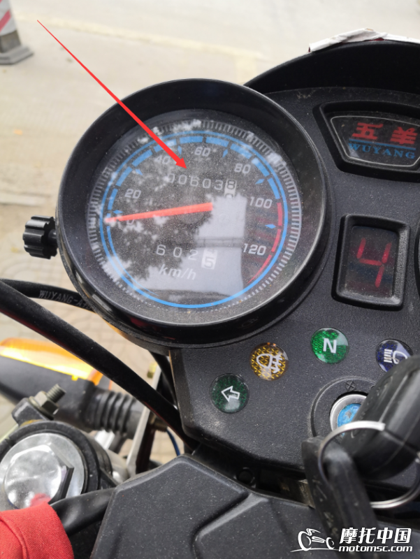

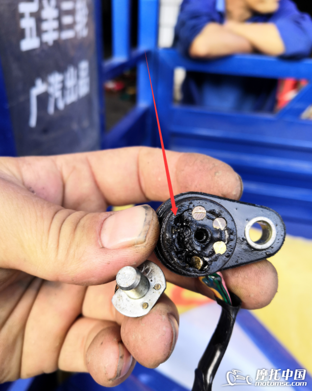

这时车主反映车子还有一个问题,就是档位显示不正确。通过检查确定档位显示不正常为档显开关问题!打算先更换好档位开关之后进行一次路试。当拆下档位开关,我惊呆了!居然档位开关的触点都融凹了,这是典型的高温现象。
而档位开关的熔点并不低。也就是说如果把这个档位开关熔掉的温度高于了180度以上,甚至达到了200度!!当然这个只是自己个人的一些观念。
咨询车主什么条件下才会导致高温?车主回复为空车跑五公里就会有这样的现象!
