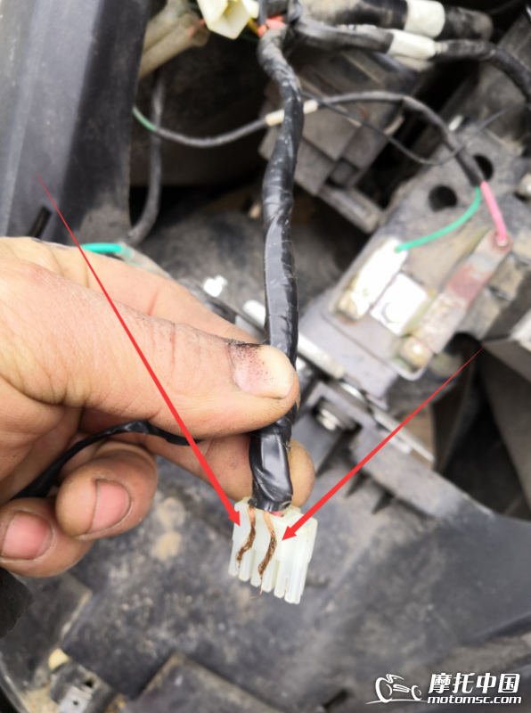

    一台WH125踏板车,车主推车至我处,
    车主吆喝:老板换个个电池!
    接车后按下启动按钮,没有反应,喇叭也不响,信号灯不亮,确实像没有电的现像。
    打开电池箱盖,测量电池电压只有3V,从电池的外表上来看比较新,查看电池日期略半年左右,按车主需求换上新的电池,启动三下,启动成功.例行检查充电电压与电流正常,(关于充电的测量在以前的帖子里有讲过,这里就不一一阐述了)
    游客,如果您要查看本帖隐藏内容请回复
    游客,如果您要查看本帖隐藏内容请回复
    游客,如果您要查看本帖隐藏内容请回复

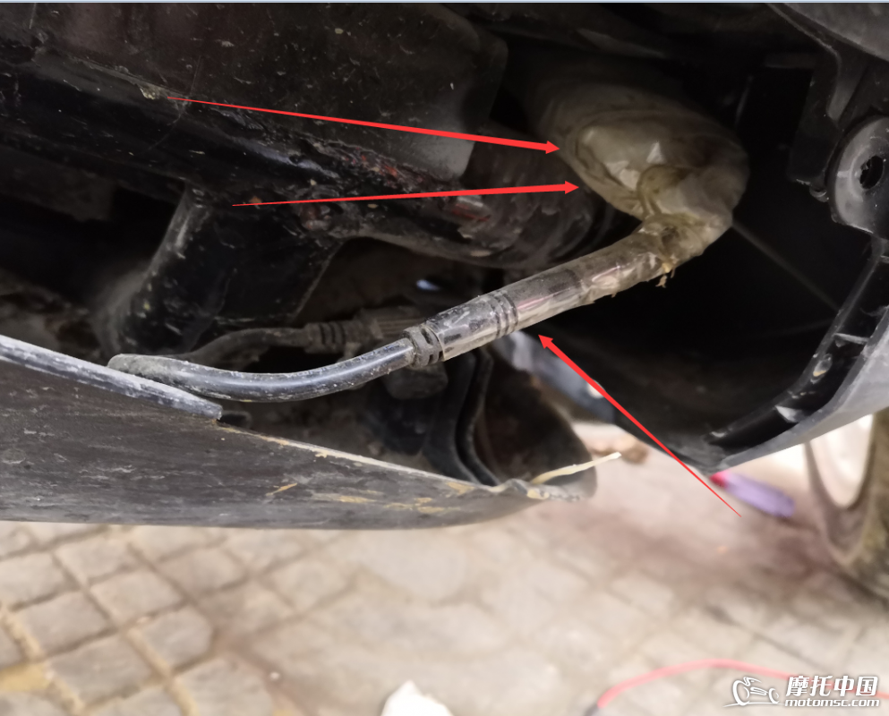

    经车主同意拆下前大板,拔下整流器插头,漏电同样存在,
    再分别拔下点火器,电门锁,漏电电流,无动于衷。
