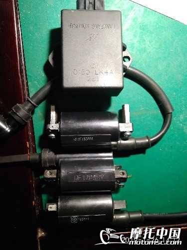

轻骑原厂战獒点火器,高压包有一个是原配的,曾经换过一个高压包,那个180329的,弄坏了一个点火器,不知为什么会这样?高压包外观看都一样,内里有什么不同?有什么讲究?

高压包的初级线圈电阻要注意一下,这是电感式点火
