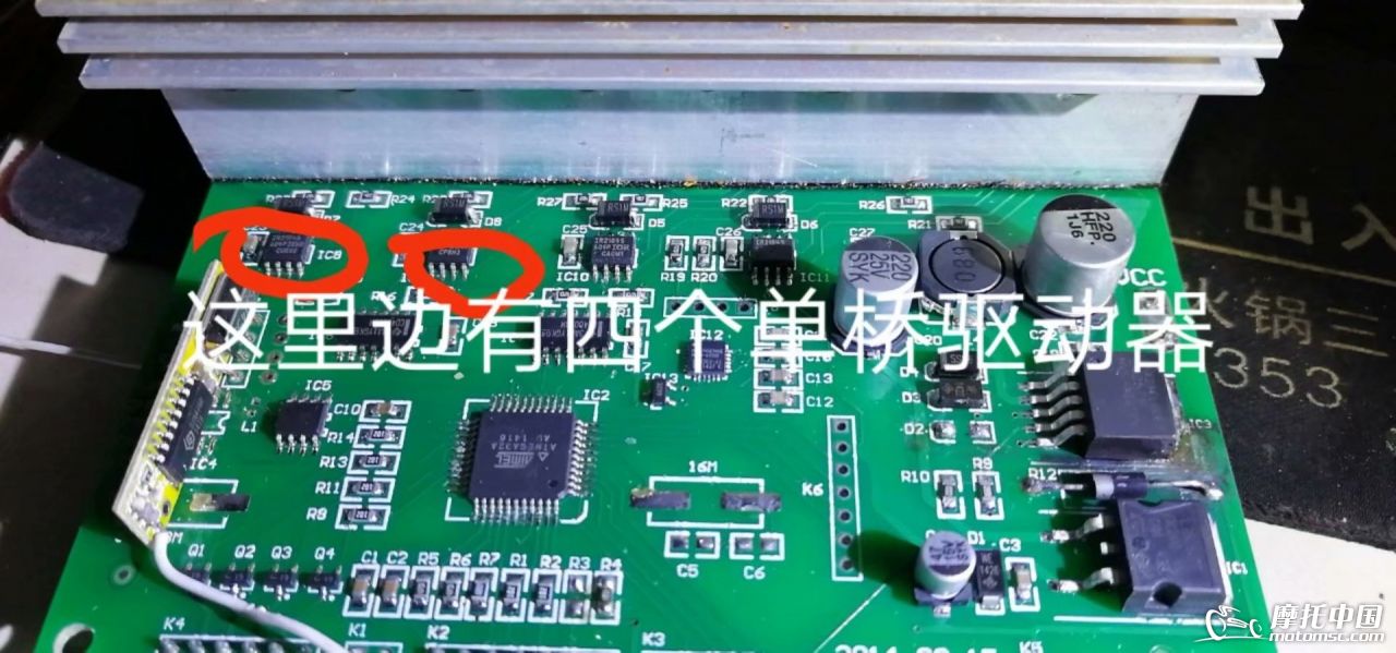

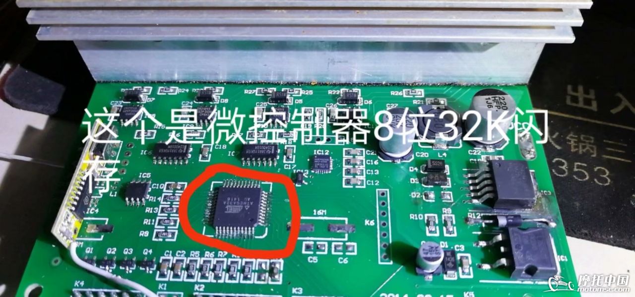

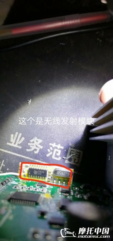

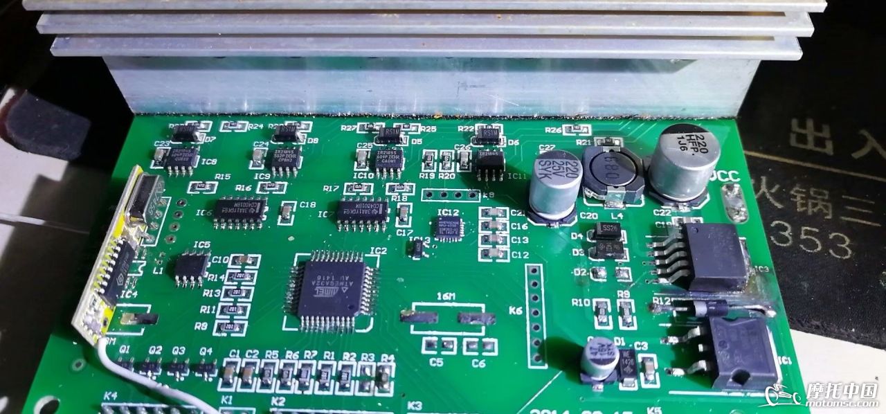

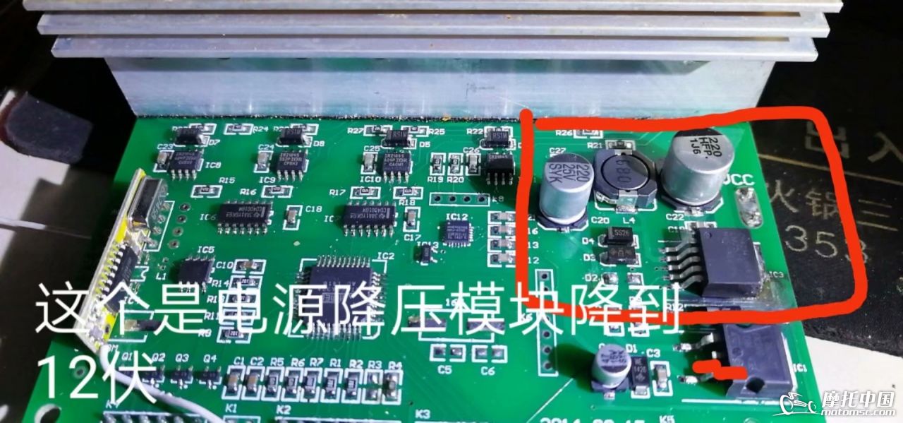

      一摩友给送来一台两轮平衡车说是朋友送的,可是不走,让给看看,首先打开电源开关仪表显示正常有电,四个脚底的开关也正常,按下去有提示音,人不能站里在车上,第一次接触这种车子,觉得哪里好像还有一个开关之类的东西,可是就是找不到,这位摩友他也说不清楚,打开地板,看到里边有四块电池。是48伏12安的电池,左边驱动电机上边有个霍尔传感器,看到控制器上边也没有什么明显的损伤,在售后哪里问了一下控制器总成要6百多,,后来研究了一下电路板 384b6a8d86e8e957d205a29067c6b09c_dCYAAAAAAAAA&ek=1&kp=1&pt=0&bo=gAeAAwAA.jpg 15ef6ccc93659376e4dc6a78fd6f4f94_dBMAAAAAAAAA&bo=gAeBAwAAAAARJxU!&rf=viewer_4.jpg 153b45793721b76e22570eb6cff59979_dCEBAAAAAAAA&bo=gAeBAwAAAAARFyU!&rf=viewer_4.jpg 2c9da46665adb242af47a59a7749174c_dCMAAAAAAAAA&bo=gAeBAwAAAAARFyU!&rf=viewer_4.jpg 2d2b7a9b114df057ce558502af337853_dCIBAAAAAAAA&bo=gAeBAwAAAAARFyU!&rf=viewer_4.jpg fa4a4447b6bf53fa230d2810b9e26361_dB0AAAAAAAAA&bo=gQOABwAAAAARFyU!&rf=viewer_4.jpg ,请教大家不换控制器能不能修好

    重点在无线模块
