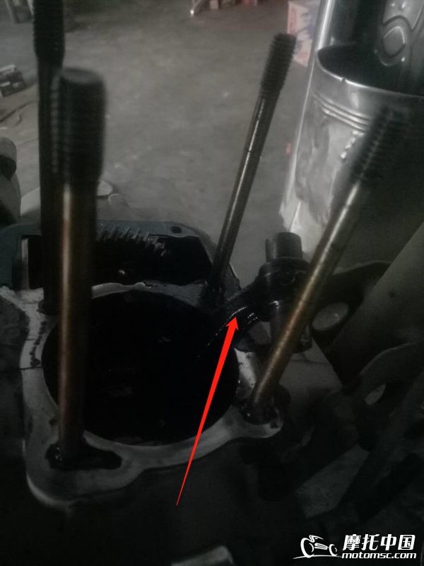

    昨天接修一辆豪江CG 125摩托车,据车主说在行驶过程中突然出现异响,接着熄火再也不能启动。接车后检查机油量正常,试启动只听见"噔噔“的声响,发动震感强烈,没有着车的迹象,检查缸压,用手压住火花塞口没有压力,初步怀疑活塞撞击气门故障,与车主沟通,决定折解发动机进一步检查,拆开缸头盖,没有发现问题,再拆缸头,发现活塞有撞击缸头的痕迹,再把缸体拆下,活塞裙已烂,连杆变形弯曲,如图
    经过检查,机油量正常,润滑系统正常,是什么原因导致这种问题呢?欢迎大家留言探讨。

曲轴连杆大头润滑出问题了

活塞先烂最后造成连杆这样,对不对

是活塞先烂了一边,连杆受力不平衡,所以才弯曲,是活塞质量问题还是基他原因造成的呢?

没有见过此情况,这应该是综合问题
