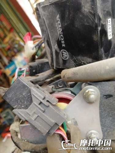

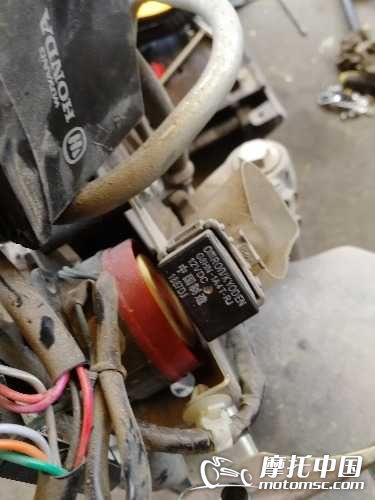

请问一下WH110T一2车上这个是什么?有何用。
1073 19
请问这个是啥?是不是倾倒传感器?
19 个评论
摩托小生  初级会员  发表于 2019-2-2 23:28:29  | 显示全部楼层
继电器吧
普通人  高级会员  发表于 2019-2-3 21:59:45  指尖摩托手机  | 显示全部楼层
找找线路就知道了
晋M津  支援平台VIP  发表于 2019-2-3 23:11:41  指尖摩托手机  | 显示全部楼层
应该是继电器   电喷车上的倾倒传感器一般是三根线还有个向上的箭头

木石雅玩  版主  发表于 2019-2-11 10:04:14  | 显示全部楼层
应该是继电器
刀客  中级会员  发表于 2019-2-11 12:20:40  | 显示全部楼层
欧姆龙的线圈12VDC触点30A继电器。
15183887684  支援平台VIP  发表于 2019-2-11 21:49:48  指尖摩托手机  | 显示全部楼层
荷塘月色  中级会员  发表于 2019-2-11 23:28:29  指尖摩托手机  | 显示全部楼层
对是继电器
