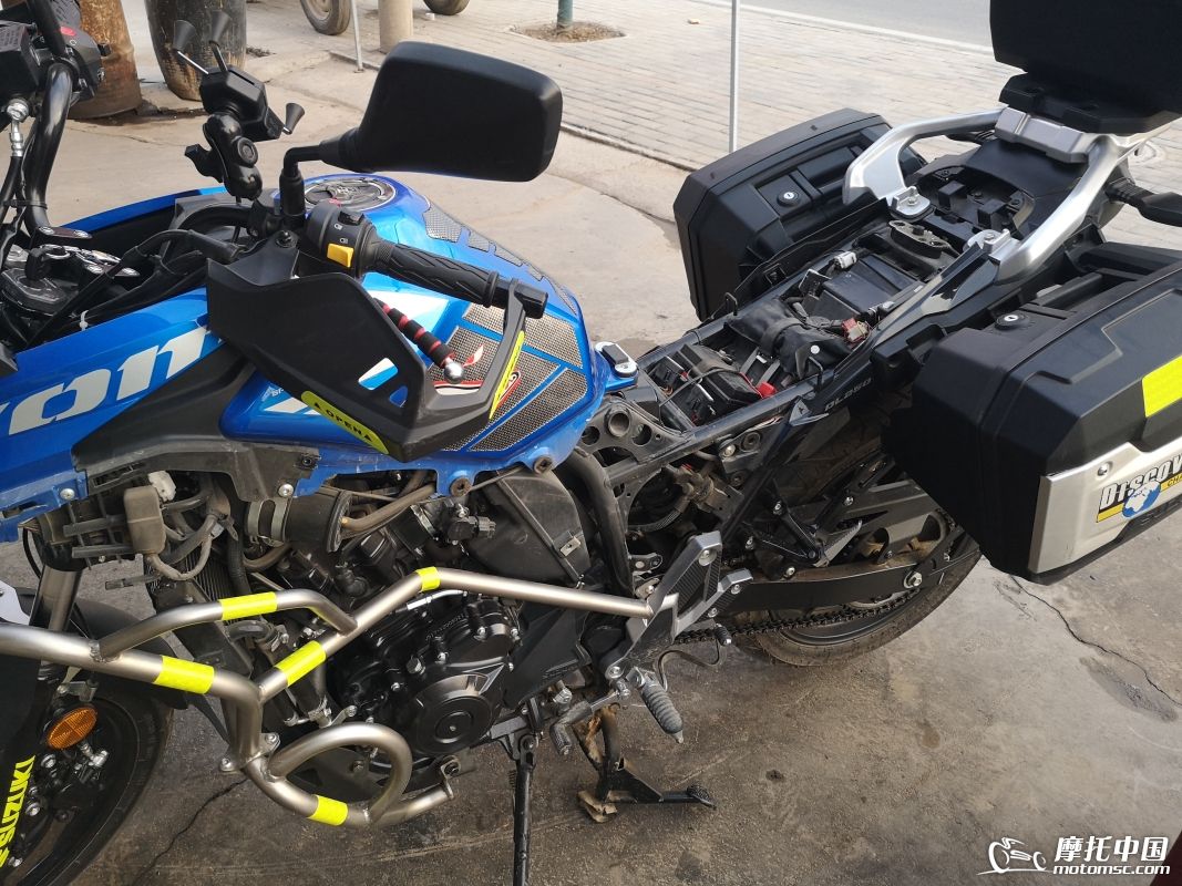

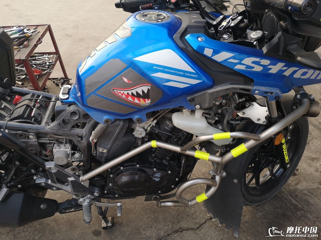

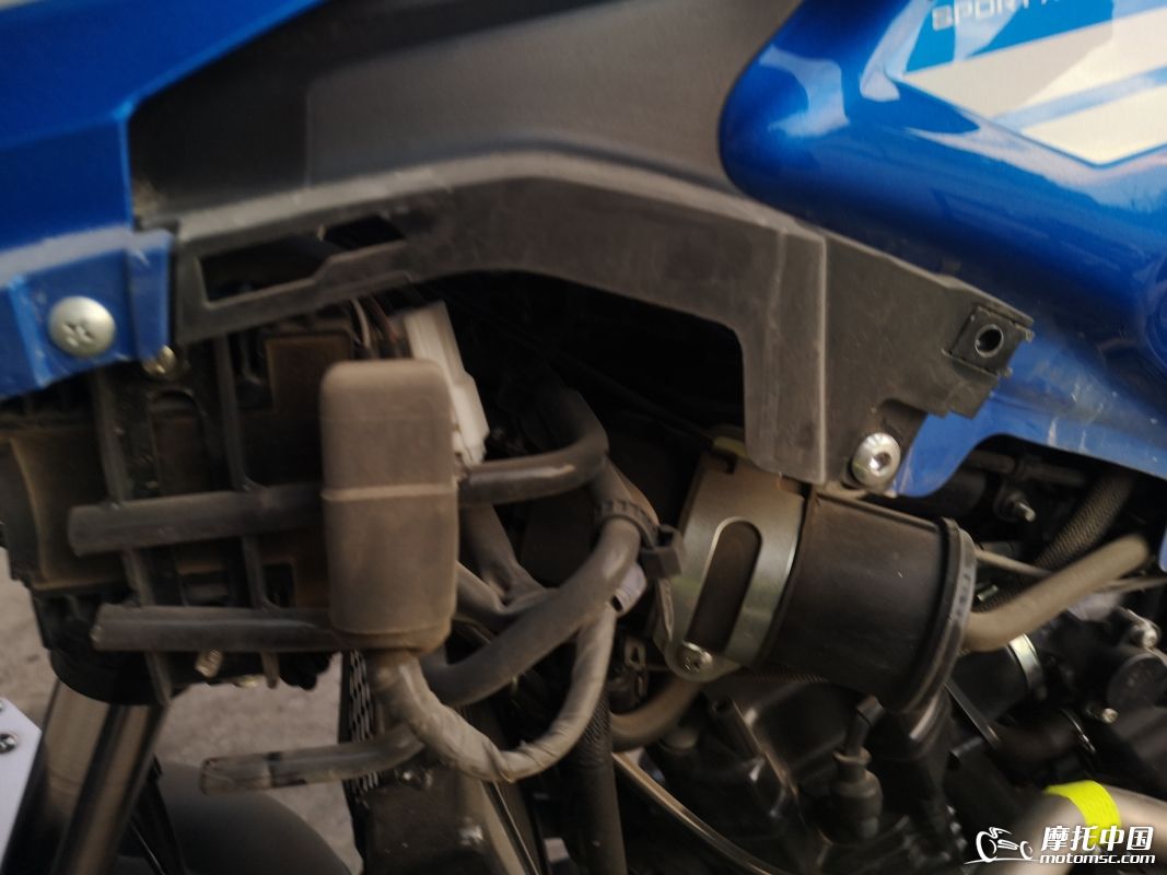

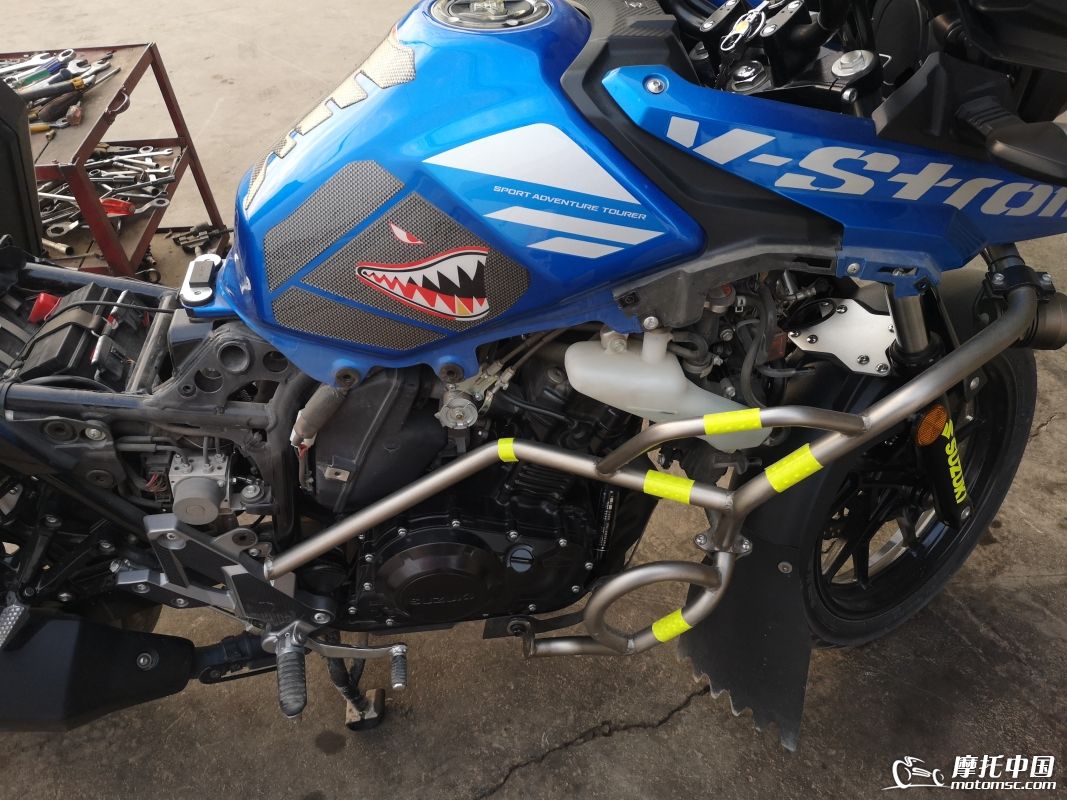

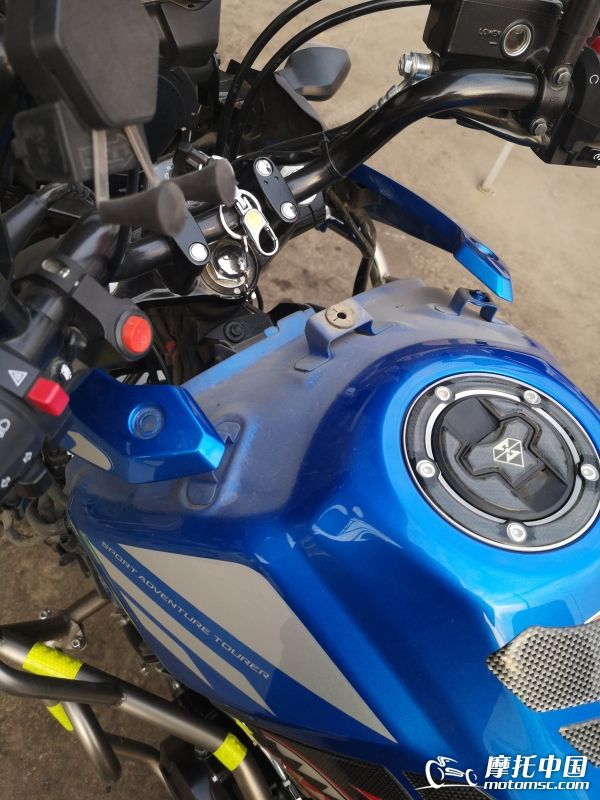

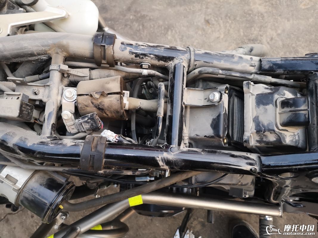

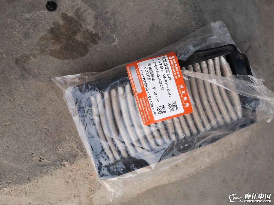

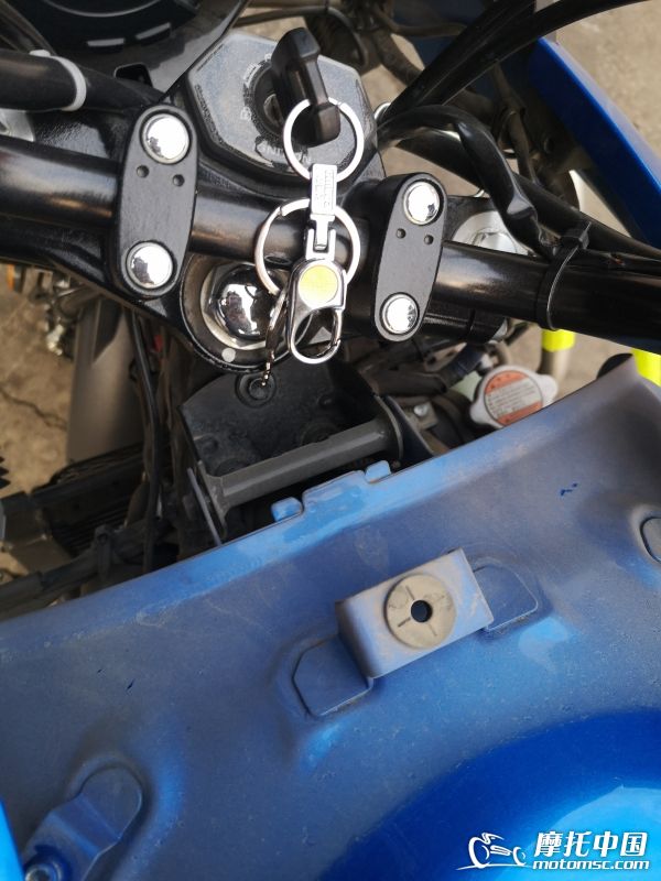

    前几天一辆豪爵铃木DL250骑来要换空滤 IMG_20190128_173206.jpg 这车现在保有量不少,希望这个过程对大家有帮助,这车换空滤有拆掉油箱才行, IMG_20190128_173210.jpg IMG_20190128_173214.jpg IMG_20190128_173216.jpg 先拆掉座子和边盖,后面再拆前边的侧板,这个好拆难度不大,拆鹰嘴边盖时左右各有一个塑料卡子,是可以重复使用的中间往里掀一下就可以拆下, IMG_20190128_173656.jpg IMG_20190128_173700.jpg 油箱中间的黑色塑料盖拆下后可以看到油箱前面有一个6MM的穿心丝上的,这个螺丝和后面的螺丝拆掉可以取油箱,在这之前先拆掉油箱的通气管子,拆下面的,先抬起油箱一点,拆下油泵的线,油泵的高压管从下面拆不要从油箱处拆,取油箱时慢慢转高压油管取出,油箱放的时候垫主,油管不要压 IMG_20190128_175054.jpg ,油箱取下后空滤简单,4个螺丝搞定, IMG_20190128_175059.jpg IMG_20190128_175655.jpg 总的来说这车虽然麻烦,但拆的难度不是太大,细心就行。

    拆油管要泄压吗
     楼主| 发表于 2019-2-16 17:04:37 | 显示全部楼层
    不用
