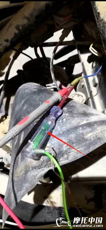

       一辆高仿小公主100的故障现象: 间歇性难启动,起动后一切正常,骑行一天也没出现问题,但有时第二天又难启动,过一段时间后又能正常启动,非常烦人,曾经到维修店检查过依然无果,听完车主的描述,我试启动着车,一触即发,怠速稳定,加速正常,按常规检查气门间隙在正常范围,高压跳火正常,油路正常,初步怀疑是点火系统出现间歇性故障,最值得怀疑的是触发器问题,怀疑归怀疑,但处理问题必须严谨,要明确的找到故障点才可以更换,故此同车主商议把车留下等故障出现时作进一步的故障排查。
       把车放在店里每隔一小时试一下启动,一直正常启动,第二天早上再试启动,这次终于不能启动了,抓住机会,什么也不动,先来测试触发器,连接上LED试灯和万用表,按启动按钮,万用表上显示0.425V,再看LED试灯不亮,如果凭触发电压看,0.42V足可以起动,但LED试灯不亮,说明没有足够的电流,终于水落石出,同之前推断一样,是触发器问题,如图:

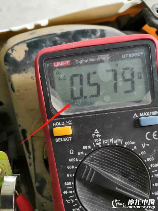

       由于找不到单独触发器,经与车主商量换上全新的线圈总成,试车一切正常,再连接LED试灯和万用表测试,LED灯亮了起,电压0.579V,如图
       个人觉得触发器故障单凭测量电阻和电压还是不够的,最好结合LED试灯测试更加准确。此车经车主行驶几天后确认故障已排除。
