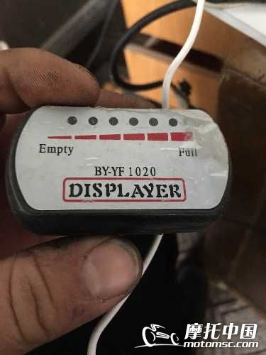

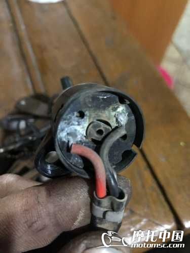

前几天接手一台三轮电动车,配置48付20安电池、500瓦电机、开始老大爷推着来的,(此车可以用报废车来形容、除了喇叭不响哪都响,后轮刹车碗跟半轴间隙很大)说小伙电池多钱?电池半年没骑亏电了!换组电池、我一听这不来钱了!嘿嘿!报完价格大爷很爽快换就行了!换完电池发现该车以表显示不亮,但车子能启动、问车主以前好用吗?车主说没事能跑就行,以前就这样、但为了考虑新换的电池,别到时候没电了也不知道,再把电池报废了来找我,我劝车主安装一个简易的电量显示器,来确定电量多少,!车主也同意了!改完电量显示后,打开钥匙车子居然不走了?什么情况?哪也没动改个电量显示车子就坏了?先试试电门锁有没有过来48付电源、不查不知道一查吓一跳!电源正极跟电门锁有六伏左右的压降!这样的话,就算是新电池装上也跑不出里程来!快速找到故障点、直接并联电源线与电锁线!加油门电量显示正常、车子也顺利启动、哈哈换个电门锁搞定!就可以收钱了!收完钱跟车主打个招呼,车主正要走、车子又不动啦!我嘞个去!这上火了!我接线绝对没问题!那又是哪里的问题?问下车主以前有没有出现过这种情况?车主回答就是有这种情况车子不动了才不骑的!放置了半年没用!平时也不用这个车就是拉点生活用水!那好电锁换了!车子不跑,一步一步检查!从控制器拔掉断电线,测量转吧线,红线与信号线有3.5伏电压,加油门降到0.8左右,证明转把是正常的,在排出电机霍尔,万用表二级管挡红表笔插黑线、黑表笔依次插入黄蓝绿三根线测量三组数据都一致!说明霍尔正常、电机三根相线也正常!判断电机没问题!那最后只剩下控制器故障!更换一只控制器!反复路试,故障在没有出现过!确定故障排除!
