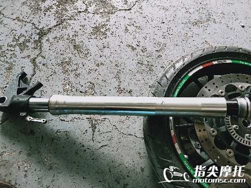

黄龙600前,减震如何拆解。自己换油封。
427 10

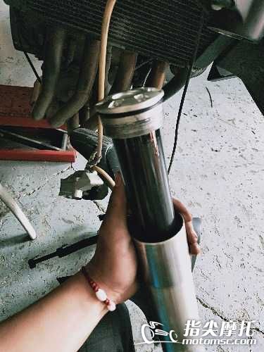

减震卸下来了。上面的盖子拧开了。里面一层黑色的弄不开。请求大神帮助

15183887684  支援平台VIP  发表于 2019-5-11 07:00:59  指尖摩托手机  | 显示全部楼层
把黑色的管子下压,里面有螺丝,拆开就可取了。
恶灵骑士other  初级会员  发表于 2019-5-14 16:06:04  | 显示全部楼层
二楼正解
