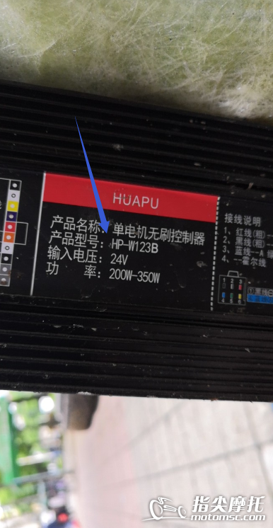

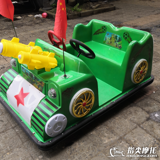

一台广场儿童碰碰车用着用着出现了挡位与实际车速方向相反,即(当前进档位为倒车)!
此车配置一目了然,24V240W的控制器搭配两块12v20A的电池组,前置驱动电机,投币计时控制面板,

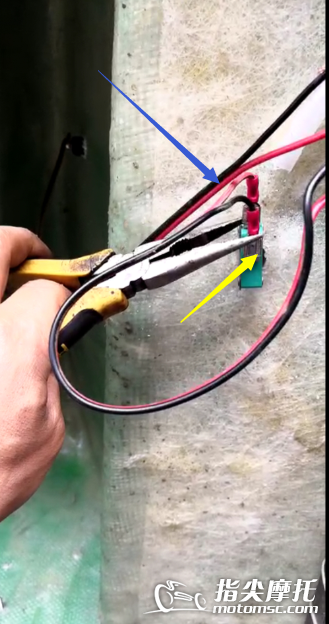

当档位外于前进位置时,倒车喇叭童音播报,踩下调速开关,电机反转,为什么称之为开关(实际调速踏板为二线制)踩下导通,断开截止。不管档位处于何处从电机的转速上来是很慢的,考虑该车用户为儿童,车速慢一点可以理解,目前待解决的问题是修复档位,经过排查线路,档位控制也是一个开关信号,
当开关闭合为倒车挡,断开为前进档,档位开关无问题,只是当前档位与驱动电机方向不否,方案有2,一是改变电机的安装方向,2是调整相位,
经观看电机安装位置结构,难易取舍,最后决定通过相线调整相位,这也是人们常说的面对故障,应由简入繁,由浅入深的这么个道理,通过三至四次的调整,故障排除,并通知客户来取车
