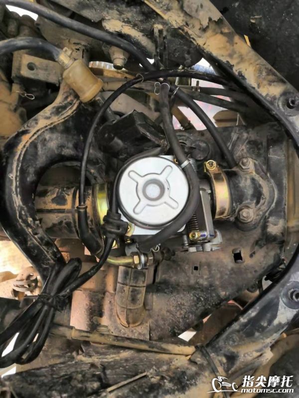

         听完车主的描述,我试着启动,没有丝毫着车的迹象,拆下高压幅,测试高压跳火,火花强烈,没有看出问题,拆下火花塞,发现火花塞电极发黑,换上新火花塞,依然不能启动, 拆开座桶,正如车主所说,化油器是新换的,如图

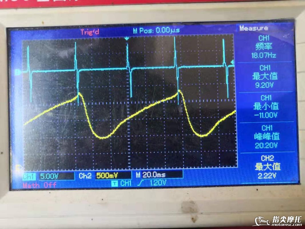

       拔下油管,按启动开关,油从油管流出,证明供油没问题,化油器是新换的,初步排除油路问题,看来问题出现在机械方面,由于是下班时间了,先找到故障点再说,于是用示波器测一个触发波形和进气压力波形,如图。
        从上面波形看,触发负半波在进气压力波形的尖峰上,说明点火时间过迟或者配气正时过早,再看进气压力波形的气门重叠角尖峰过早形成, 说明排气提早关闭,而进气门提早打开,结合点火时间初步推断故障为配气正时不对,与车主商量,由于已到下班时间,建议车主把平留下第二天早上再修,车主同意并留下了联系电话。

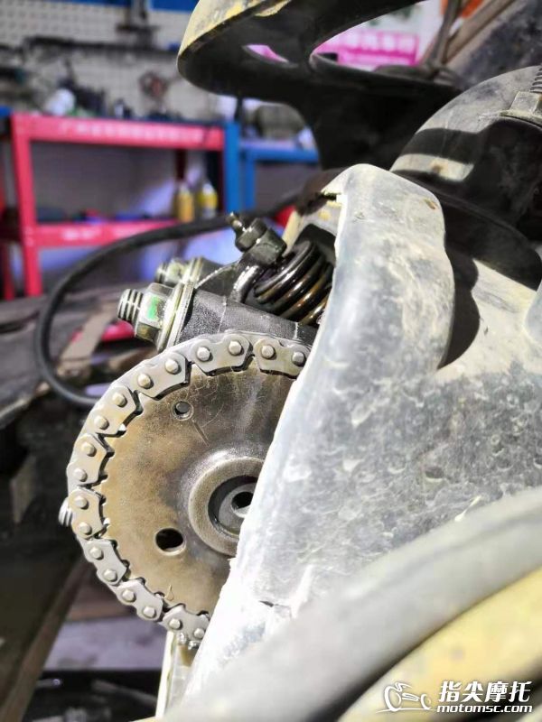

       第二天早上把缸头盖拆开,检查配气正时,正如之前分析的一样,配气早了几个齿,如图,仔细检查是时规链过长所至,再检查凸轮正时齿和曲轴正时齿没发现问题,换上新的时规链,调好配气正时,安装完毕试车,故障排除。

    两个图形看不大出来
