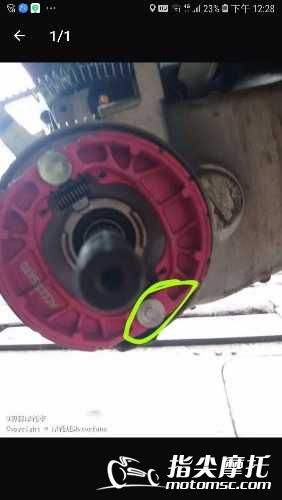

车从买从始后鼓刹就不好,接了三副刹车皮也不行,连轮毂也换了仍一样,想在广东,最好在中山找个技术过关的摩托车维修店维修,或者指点一下什么问题?还有大家看看下图绿色圈那个点在后鼓刹制动时是同上面那个点一同张开鼓刹皮,还是只有上面连接刹车摇臂的翻板张开刹车皮呢?请专业人士指点一下

一边张开一边不动

绿圈的那个点,起到支持作用,不张开。
上面的"连接刹车摇臂的翻板"——刹车摇臂轴,负责张开刹车皮

画圈那个就是固定点,上边那个摇臂由刹车线伸缩来控制摇臂轴开度,从而达到刹车效果

刹车拉线外套太软,刹车把手螺丝孔太宽,刹车皮接触面太少等都直接影响刹车性能
