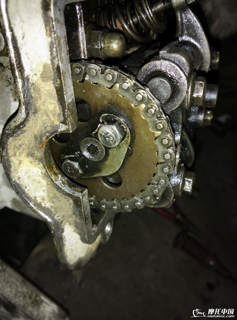

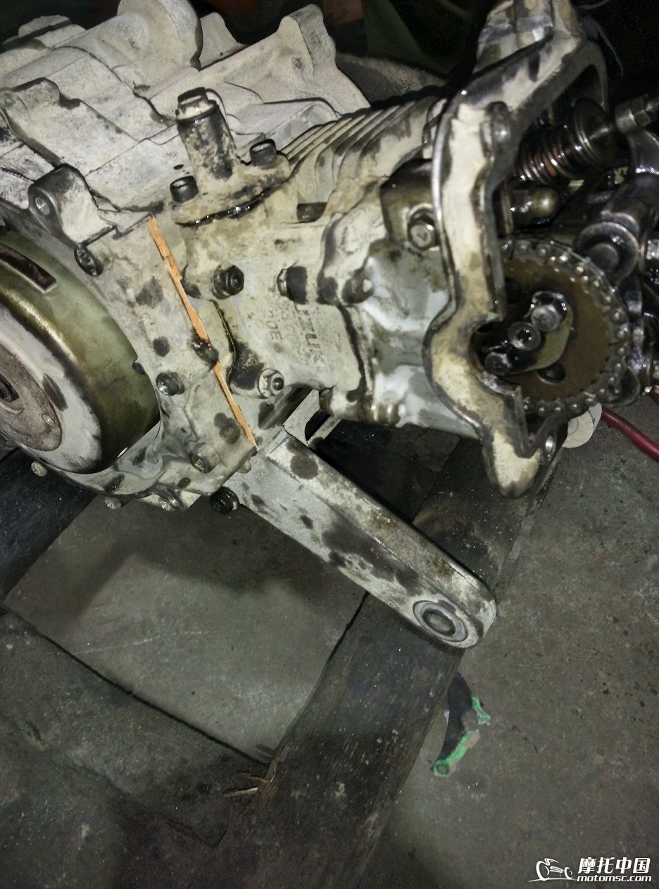

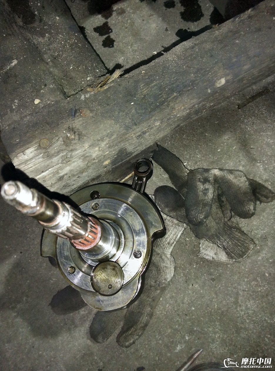

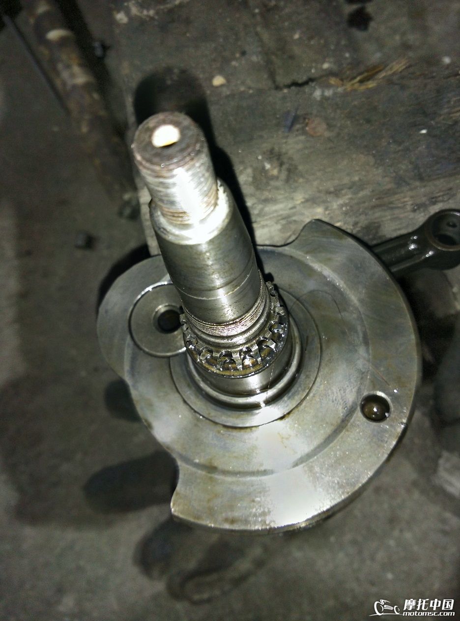

豪爵海王星可以说是家喻户晓的踏板车,在维修中我发现有好多兄弟忽略了一个致命的错误:在更换曲轴时没有把就曲轴上的“甩油盘”取下来安在新曲轴上,而是认为新曲轴上都带着,这款车和GY6-125不一样。
新换的曲轴上没有”甩油盘“
该车的超越离合器安装在曲轴上。
配气正时。
竖线朝下。
