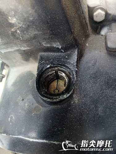

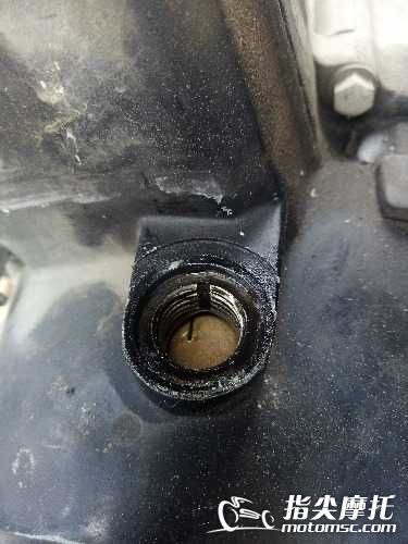

        (现场没有点火正时灯),只能用最原始的方法——拆下火花塞,从火花塞孔探入螺丝刀,慢慢的旋转曲轴。。。当螺丝刀探知活塞到达上止点时,观察飞轮转子上的"T"点已经转过了曲轴箱的定标记。(见图1)正确的应该是如(图2)所示。
        反复的旋转曲轴确认上止点。。。最终确认——飞轮转子有可能"切键"了。

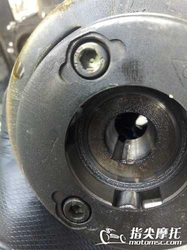

        也就是说,可能是由于安装的疏忽造成飞轮转子的切键,从而引起点火不正时。。。在飞轮转子切键的情况下,对准的配气时间也是不准的。。。也就是说——这辆车非常有可能是点火不正时,同时配气也不正时。
        拆下磁电机边盖,卸下飞轮转子,真相大白——由于安装的失误,造成曲轴上的半圆键过于偏向曲轴内部。(见图3)

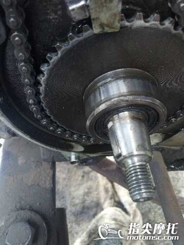

        这样在安装时半圆键就失去了定位的作用,从而造成飞轮转子与曲轴之间产生了错位。(见图4)
         那么,在飞轮转子错位的情况下,对准的配气时间也是不准的。(虽然说它的偏差比较小。远远不如点火时间的影响大)。
        这也就可以解释——由于点火时间的不正时,造成发动机转速上升缓慢;由于配气不正时,造成化油器的轻微反喷。
