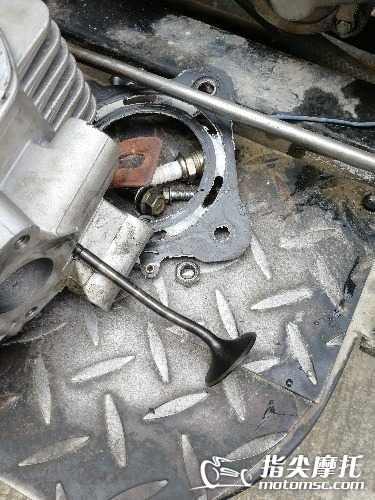

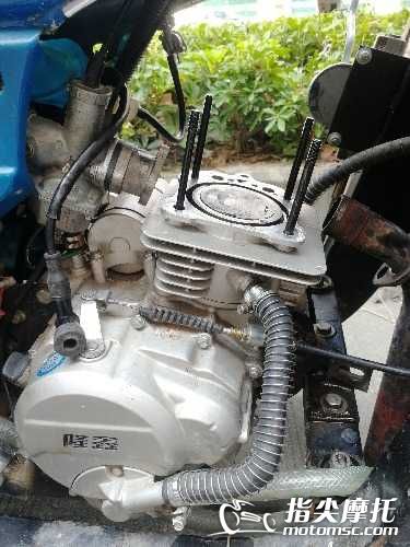

    为什么三轮车经常顶弯气门?配气正时很正常。这发动机新换没多久。

    发表于 2019-10-28 20:29:49 | 显示全部楼层
    按你的图片,活塞高了
