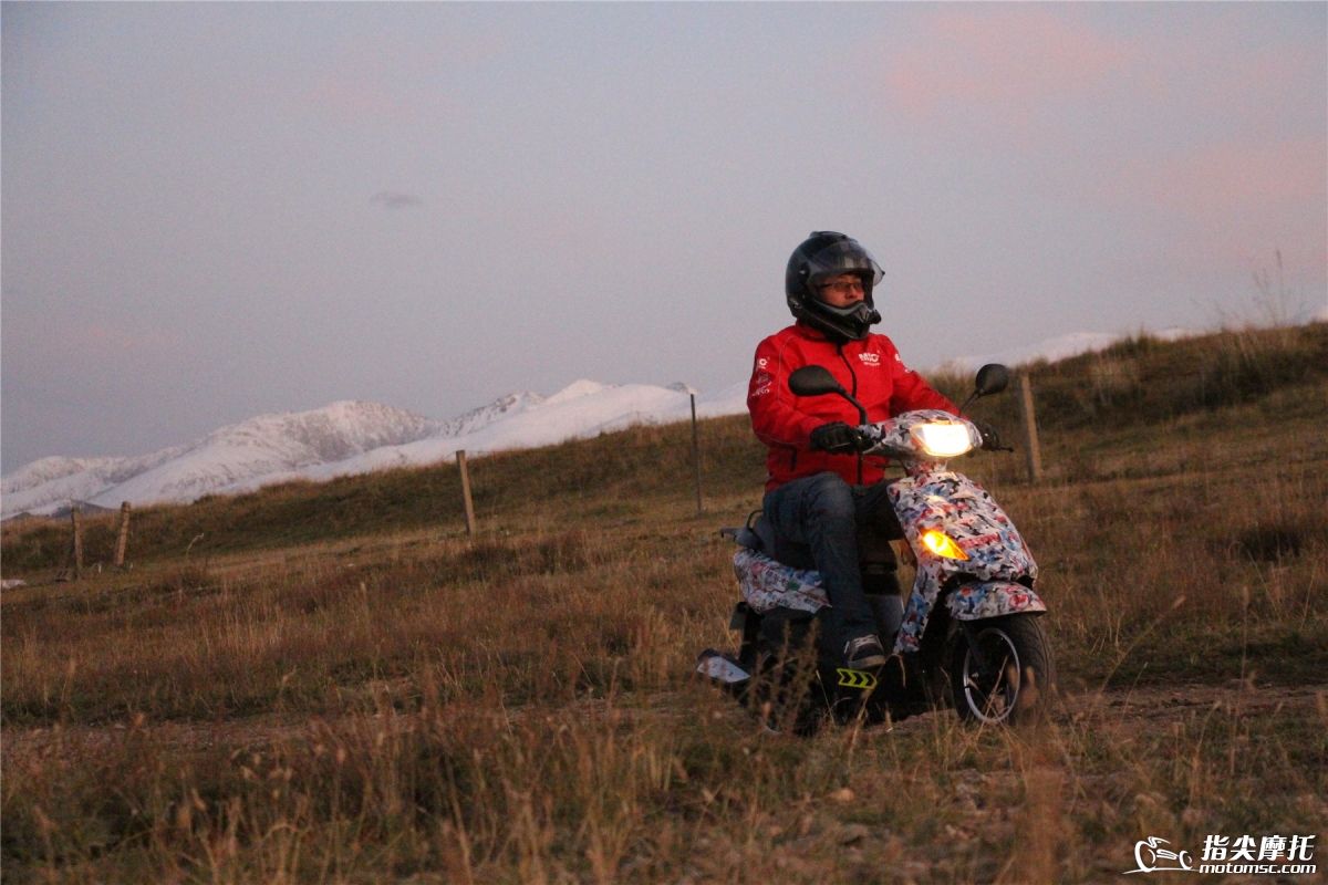

重庆摩博会观摩结束后, 923 夜间到达西宁,24日上午我和另外一位测试骑手,莱州郎,把从德利发过来的两台摩托车进行组装,并在中惠机电城西南角的南山公园,进行首次测试,并在周边作了实际试骑。
925日  到海拔3000米的日月山乡兔尔干村西侧的一个丁字路口进行测试,926日  晚餐后点灯夜战,车辆进行机油检查并更换换。对火花塞进行检查更换。判断混合比完全正常,燃烧充分,排气没有黑烟,各项指标合乎预设参数。在海拨3000米的地方开始明显感觉到胸闷了。如果要是不进行混合齐的标定和修整,冒黑烟是必然的。
927在半夜到达格尔木,修整半日后,下午沿109国道找到一处戈壁滩下边有陡坡处,进行多人多次往返骑行进行车辆耐久性实验,感觉后减震偏软,前减震偏硬。动力有点小,我觉得肯定是高原有影响,相比内地骑行动力下降是正常的,车辆整体协调性不错。

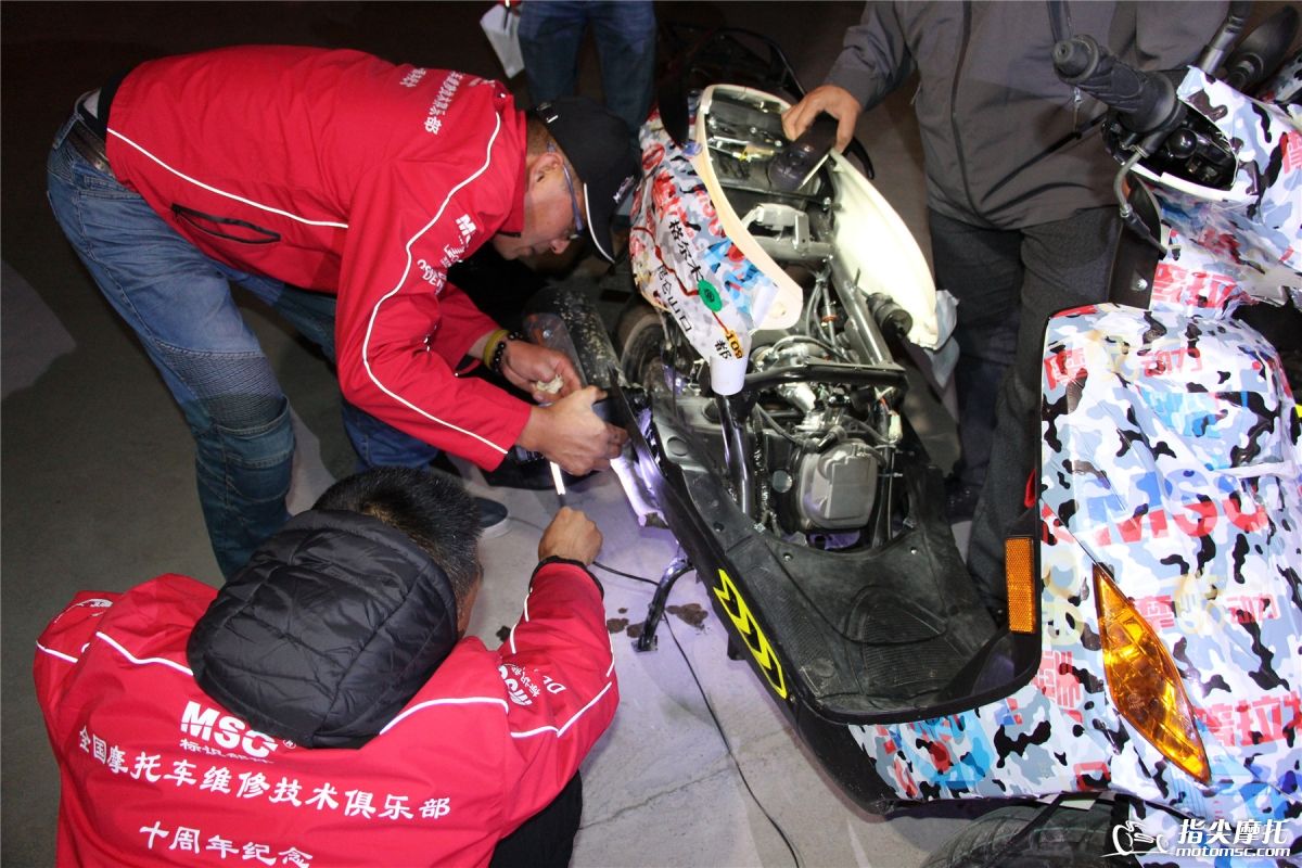

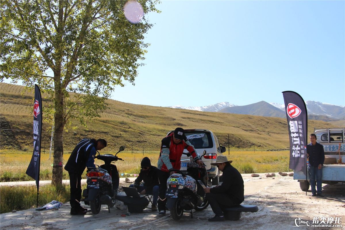

928日  早上天没亮我们就出发昆仑山口方向,找到坐标4000米标点进行数据采集,在发动车辆时发现110发动机,启动困难,排气冒蓝烟,经过湛江德利陈工和钟工两位工程师检查,是由车架与节气阀体距离太近造成车架与与怠速马达接线干涉造成断线,昨天的狂造试车是造成线路磨损短接的直接原因,连接修复后,一切正常。
经过一路单人双人在海拔4000米以上骑行,有正常的功率下降。中午抵达海拔4736米的昆仑山口,进行数据标定固定,感觉好冷,整车状态良好。个别人员有不适感,快速进行标定后,回撤到格尔木居住,此次海拔3000米的高度差高原测试圆满结束。
