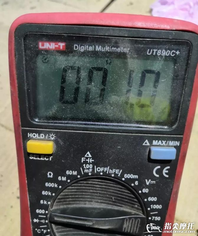

用万用表测高压包正板对搭铁阻值为1Ω,证明高压包初级线圈正常,插头接触良好。至于低压线圈,用直流点火器与它无关,直接排除。

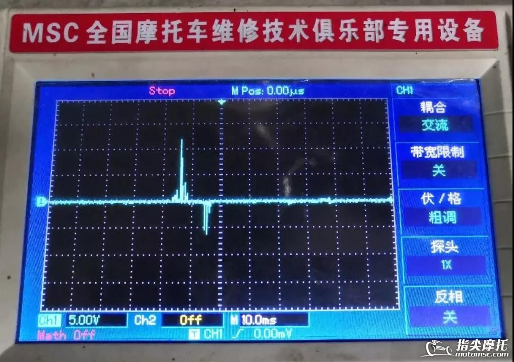

经过一番排查,最值得怀疑的是触发信号,虽然用LED灯测试有闪烁,但信号不正常很难目测,这时只好用示波器来采集触发波形看看能否发现问题。
从触发波形看到信号异常,正负半波都有毛刺,正常的波形线条比较干净,由此确定触发信号有问题。

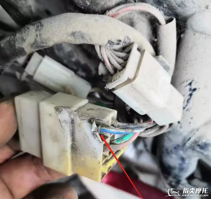

拆下油箱检查触发线路,发现磁电机输出线插头被油箱磨破,刚好露出的触发正极的插片与油箱有轻微接触,当车辆加速有震动时,触发正极间歇性搭铁,导致加速不良。
既然问题已找到,至于怎么处理,你说了算,完成后试车,故障排除,触发波形也恢复正常,下图是排除故障后采集的触发波形。
