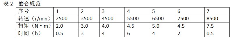

           (3)发动机的磨合规范按表2的规定(以CB125T款244FMI发动机磨合规范为例)。
    重要说明:若试验条件有所变化时,即与试验标准状况存在差别时,应将环境温度、湿度、大气压力等参数输入计算机,以便获取功率修正系数,使其测量数据与正常试验条件下的测量数据基本相符。
