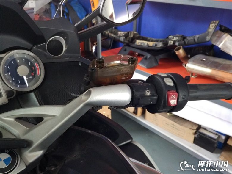

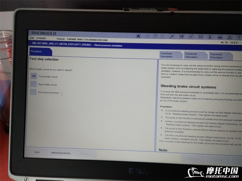

    首先我们要按照正常的换油顺序进行常规换油操作 尽可能的排除管路内的空气。刹车油
    我们使用的摩托瑞士的DOT5.1型号

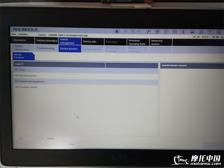

    连接编程电源和诊断仪

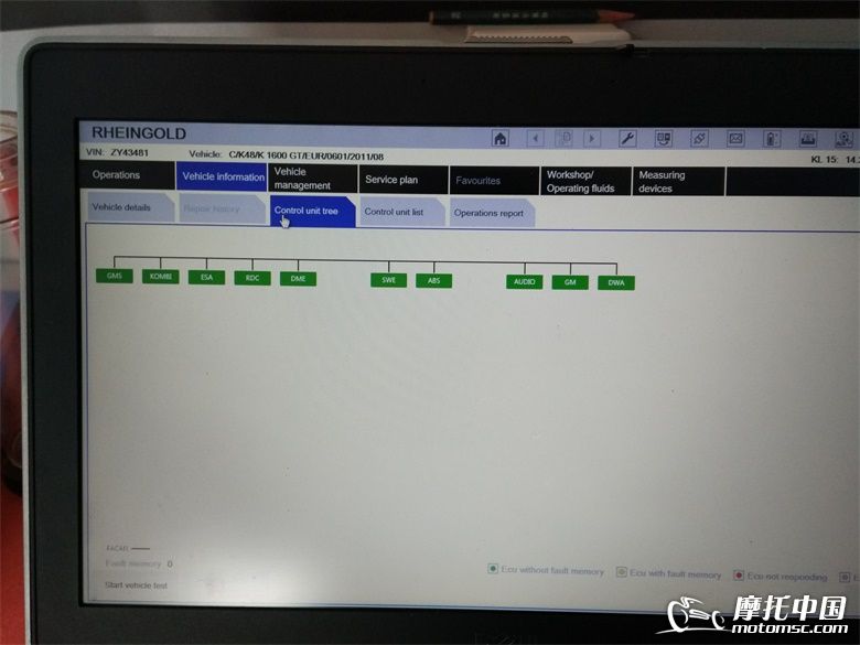

    读取车辆数据 。从数据上可以看出该车是2011年8月的 欧洲版本车辆
    接下来是控制单元检测 该车配备了10个控制单元。通过检测该车控制单元都是正常的

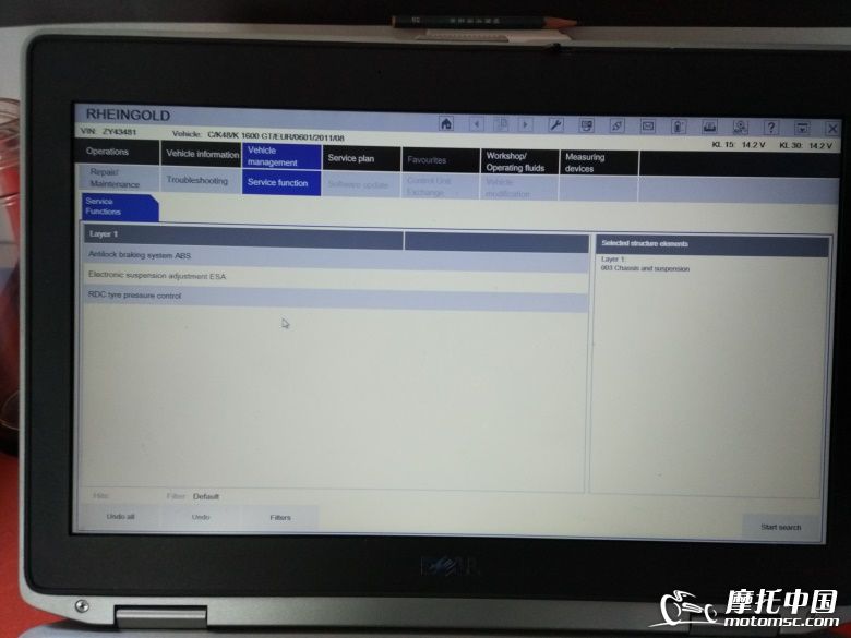

    选择车辆管理  服务功能  底盘悬架功能

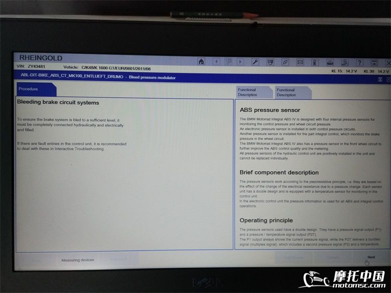

    防抱死刹车ABS功能

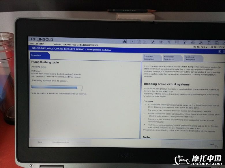

    刹车排气功能、

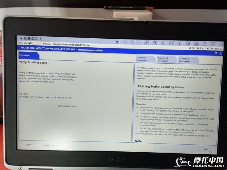

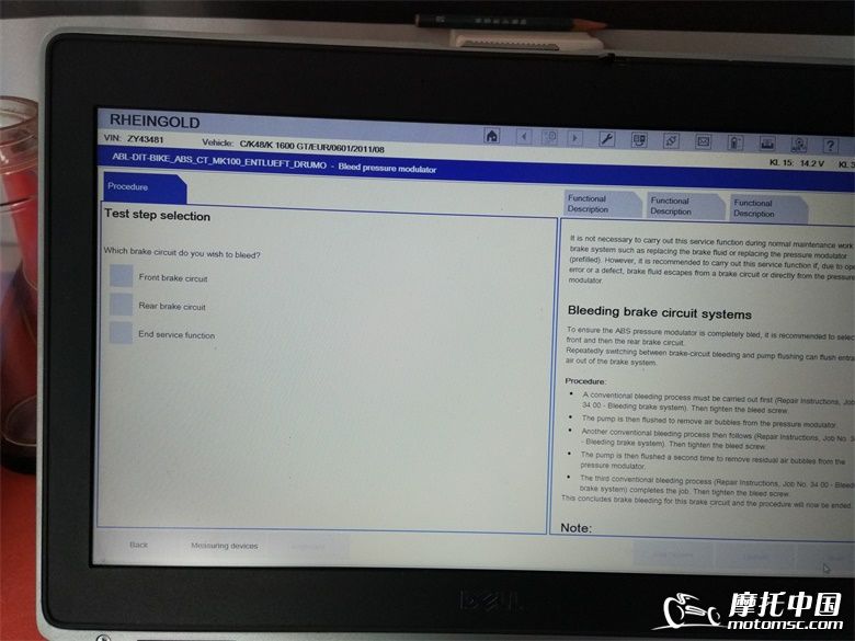

    跟着流程走先做前轮
    按照提示跟着流程做
    点击开始  每次时间20秒

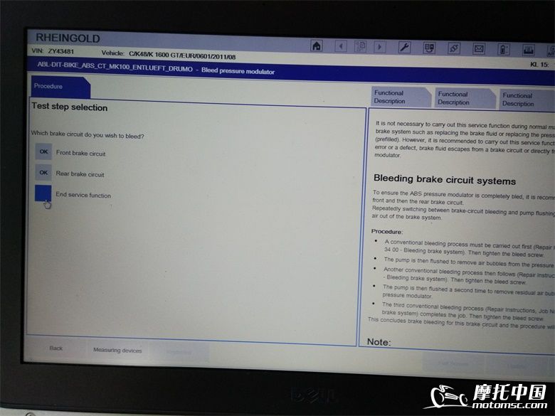

    做完一次还有一次 同样的流程 做完了会显示OK

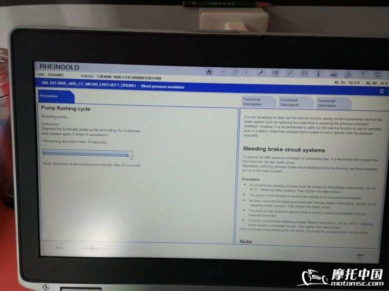

    下面是后轮与前轮一样的流程
    做完后显示OK 点击结束完成第一次排气

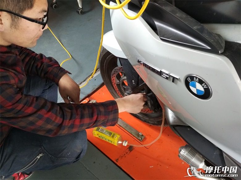

    要注意的是执行ABS排空时所有的放油螺丝是在锁紧的位置上做完改程序后执行正常换油程序
    放油 真空换油器挂掉了冰糖雪梨瓶子做了一个真心不错
    后面也是同样的流程放油的同时观察是否有气泡流出 如有继续进行以上步骤流程一般做三次

    可以的
