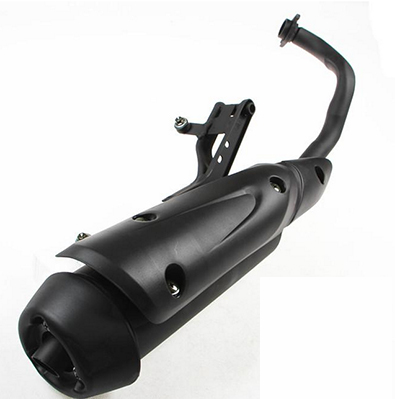

           摩托车排气消声器是一种允许气流通过而衰减噪声的装置,是重要的零部件之一。排气消声器性能的好坏不仅影响摩托车噪声的大小,而且对发动机的功率、油耗、扭矩等性能都有较大影响。根据消声原理的不同,摩托车消声器可以分为以下三种类型。

      从宏观上说,辨别衡量排气消声器的好坏,主要考虑3个方面的因素:1.消声器的消声性能(消声量和频谱特性);2.消声器的空气动力性能(压力损失等);3.消声器的结构性能(尺寸、价格、寿命等)。作为维修人员来说,辨别衡量排气消声器的优劣一般是从微观角度上看的,也是最直观的。排气消声器在没有检测仪器和专用试验台架的情况下,推荐以下简便方法进行鉴别,供大家参考。
