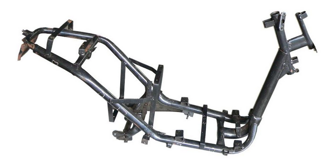

           摩托车车架多数采用复杂管、板式焊接结构,是摩托车的支撑骨架,在整车中既要满足众多车体零件安装的要求,又要保证车辆行驶平稳,因此对车架的结构尺寸和形状精度要求较高。摩托车车架焊接后往往会出现变形,不但直接影响整车装配及整车性能,还可能降低车架结构的承载能力引发事故,因此制造中限制和消除焊接变形非常重要。控制摩托车车架的焊接变形主要从设计和工艺2个方面解决,现探讨如何控制车架焊接变形的措施。

      3.1 反变形法。反变形法是事先估计好焊接结构变形的大小和方向,然后在组合(点固焊)时给予一个相反方向的变形来抵消焊接变形,这是使焊后构件保持设计要求的一种工艺方法,也是车架生产中较常用的一种控制变形方法。 因焊接变形影响因素很多,包括焊接顺序、拘束度、焊接条件和接头特征等,焊接手册中的变形估算公式及有关图表只能提供一个大致数值,有关变形量的确定可以参考文献。在实际生产的工艺规范和相同条件下通过试验来实测确定,再根据所得数据确定反变形量,并在焊胎制造中应用,可获得比较好的效果。
      3.2 刚性固定法。当不便采用反变形时,将零部件加以固定来限制焊接变形。车架生产中普遍采用焊接夹具定位和紧固,装夹的刚度越大,变形越小。
      3.3 合理施焊。CO2气体保护焊与其它电弧焊相比,具有生产率高、焊接成本低、能耗低、适用范围广、抗锈能力强、焊后无须清渣等优点,所以车架采用CO2气体保护自动(半自动)焊接。同时由于CO2气体保护焊电弧热量集中,加热面积小,以及CO2气流的冷却作用,所以,工件的焊接变形也较小。此外,在焊接时适当降低规范,选用较低的线能量,可以有效地防止焊接变形,但线能量不能过低,否则影响焊接质量。
      3.4 合理的焊接顺序。焊接顺序对焊接结构的变形有很大影响。焊接顺序合理,焊接变形可以通过自由收缩,互相抵消;焊接顺序不合理,焊接变形将互相叠加。为便于控制焊接变形,尽量采用对称焊接,以使焊缝引起的变形相互抵消。焊缝不对称的,先焊焊缝少的一侧,因为焊缝越长,变形越大,先焊焊缝少的一侧,可以增大焊缝多的一侧施焊时焊件的结构刚度和反变形能力。
