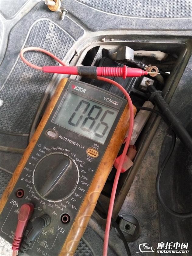

           今天一踏板换电瓶,照例检查车子的充、放电的情况。有8.5ma的漏电电流,先拔整流器插头---还那样儿;再看直流点火器,好了就这儿了:他把直流点火器电源线直接到继电器12V电源线上了。这样不开电门锁直流点火器也在不停地耗电。看看附近也没全车火线(这车手刹、闪光器也在前面)猛地想起曾经在论坛上看到过有人介绍过  可利用黑|白线来当电源线的帖子。一试,果然好用!这法儿不错,这么多年我怎么就没想到。

           还拍了几张图:测量漏电
