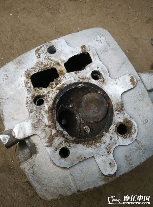

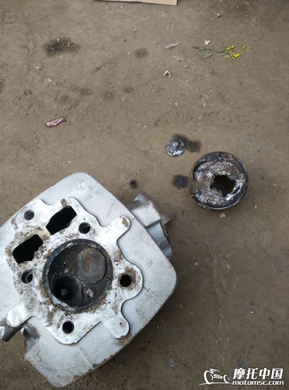

今天又见到例,不想多说,直接上图,和上次发生事故不到三个月,哪位高手能彻底解决,请支招。

胥志国  版主  发表于 2016-3-26 22:18:55  | 显示全部楼层
又是三轮车
爱摩托  中级会员  发表于 2016-3-26 22:20:13  | 显示全部楼层
歇人不歇马搞的吧,把车当驴使啊
 楼主| 海风  版主  发表于 2016-3-26 22:21:10  | 显示全部楼层
是三轮车。
 楼主| 海风  版主  发表于 2016-3-26 22:22:00  | 显示全部楼层
爱摩托 发表于 2016-3-26 22:20
歇人不歇马搞的吧,把车当驴使啊
这个车是送液化气的,只两个大瓶,没多重。
金安车业  初级会员  发表于 2016-3-26 22:34:02  | 显示全部楼层
机油质量或机油长期不换,高温造成
龙行天下  超级版主  发表于 2016-3-26 23:32:31  | 显示全部楼层
两种情况,1压缩比压高,2汽门簧过软.
落秋  中级会员  发表于 2016-3-27 08:55:13  | 显示全部楼层
拆开磁电机边盖,转动飞轮,是顺着发动机运行的方向转动,看飞轮上的触发凸台,哪端先到触发线圈。把这端用手提切割机磨掉5-7毫米试试。
MSC2923  高级会员  发表于 2016-3-27 19:40:25  | 显示全部楼层
还用的多能勇士啊
mscdoffice  中级会员  发表于 2016-3-28 02:15:46  | 显示全部楼层
用智能的看看
