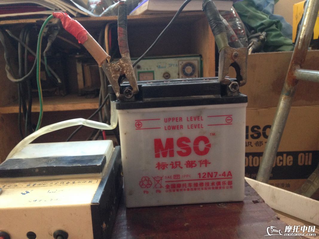

    去年国庆节给一辆钱江125换了一只MSC标识部件12V/7AH电瓶,当时顺便检测了充电电路没有问题,小长假结束后小伙子骑车去100KM外的威海去上班了,一直到今年三月份接到小伙子的电话说,车子骑到威海每天上下班来回骑行半个小时,电瓶用了两个多月电量就起动不了车了,一直用脚起动,到过完春节回去到当地维修部检修,维修师傅说电瓶质量不好不行了,又给换了一块,清明放假天气暖和了,他把车子骑回我们当地,把我给他换的那块电瓶也带了回来,我先测量我的电瓶电压11.5V,用充电机充了一个多小时装车可以毫无压力的起动车子,再次检测车子充电电路正常,更换一只新的整流稳压器再测,反而充电电流和电压都没有了,换回原车的也不行,取下油箱仔细检查线路整流稳压器插头里的红色线用手轻轻一拽就掉下来,处理好后用原车的整流稳压器充电恢复正常。
    这种充电故障在我们维修的过程中很常见,我们当地有些维修工不是不能检修但没有几个愿意花点时间去修,取而代之的是不停的换件,因为在我们这边配件门市竟争激烈,老板为了巴结维修工多用他们的配件,退换货很是痛快,这是一种恶性循环,好的配件被白白的浪费了,维修工没有静下心来检修学不到应有的技术,虽然我们维修的利润来源主要是的更换,但像这种隐蔽性强时好时坏的故障换再多再好的配件也是徒劳的,客户在你店里修几次就会对你的技术失去信心,钱是赚到了但丢失了宝贵的客户。
