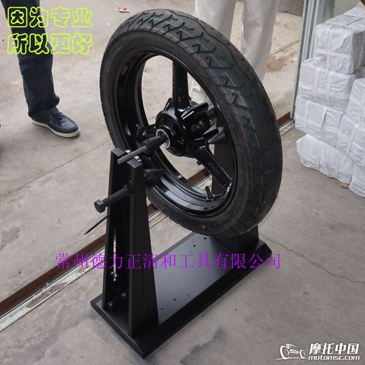

    平衡架使用说明
    • 将轮子固定在架子上。
    • 轻轻转动轮子,让轮子自然停止。此时最重的位置在6点钟方向,最轻的位置在12点钟方向。
    • 在最轻的位置12点钟方向的顶部做好记号,准备贴铅块。
    • 取适当铅块贴在最轻位置12点钟方向的钢圈上。把贴有铅块的位置转向3点钟或9点钟方向看是否能停住,往6点钟方向下降表示铅块过重,往12点钟方向转动为铅块过轻。根据情况调整铅块大小。直到可以在任意位置都能停住即配铅完成。
    发表于 2016-4-13 18:17:09 | 显示全部楼层
    这个是在做静平衡。但标题说的是动平衡。太不专业了吧。
