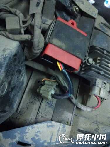

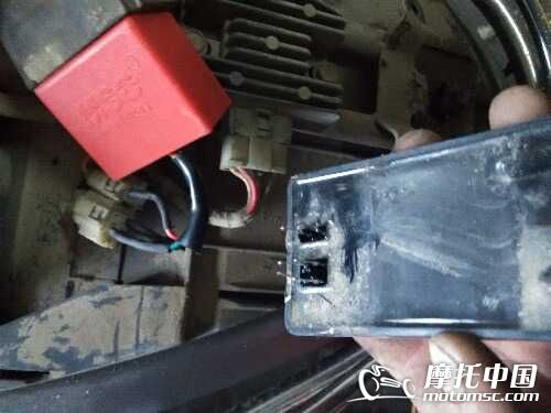

此车无点火.经查是点火器的问题.用智能点火器替代上去可插头对不上号.车主要求尽量不要剪线.笔者利用原车点火器插头做到了不剪一根线.发图上来分享给有需要的朋友.国二的原车风门电源是独立的.不须改动.国三的需改下风门供电.废话不多说.上图给大家参考

乡下村支书  中级会员  发表于 2016-4-26 07:39:40  | 显示全部楼层
拆了原来点火器上的插座,装在了智点上,有才

爱摩托  中级会员  发表于 2016-4-20 19:49:07  | 显示全部楼层
没看懂,这不是双圆口吗,不是有双圆口的转接线吗,费这么大的周章

火把  中级会员  发表于 2016-4-22 10:20:32  摩托中国手机  | 显示全部楼层
既然是智能点火器又是双圆口的,那悦星就不是双圆口的,肯定是费劲了。
