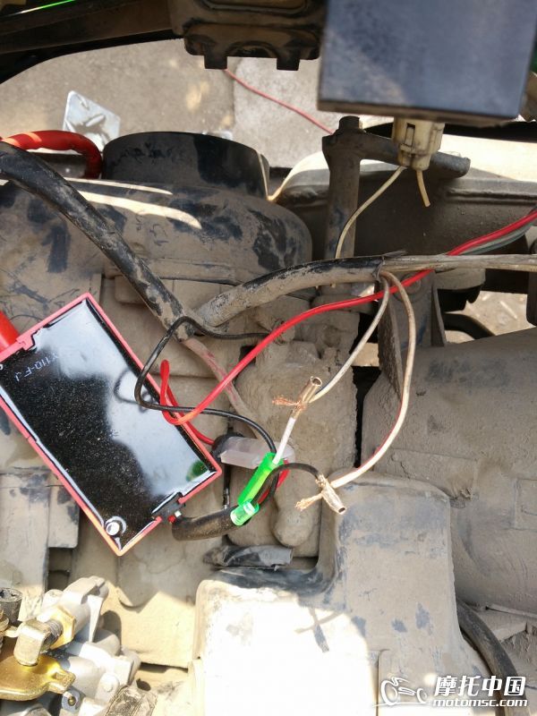

   一辆ZY125T凌鹰,故障现象为难启动,骑行1000米左右发现一顿一顿的,加不上油门,加大油门熄火。压缩与油路都排查完毕,故障点压缩到点火电路,由于该点火线圈与点火器的差异化,已经很难找到配件,决定用JY110多能勇士替代,安装不成问题,这里有个细节需要注意。定子线圈一共出8根线,3根发电线,3根低压点火线,2根触发线。
先将触发线接好。

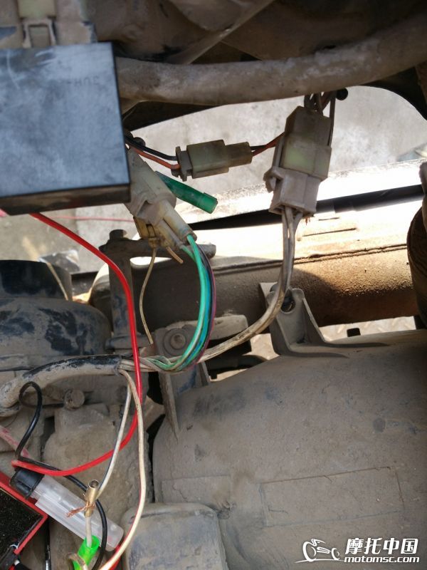

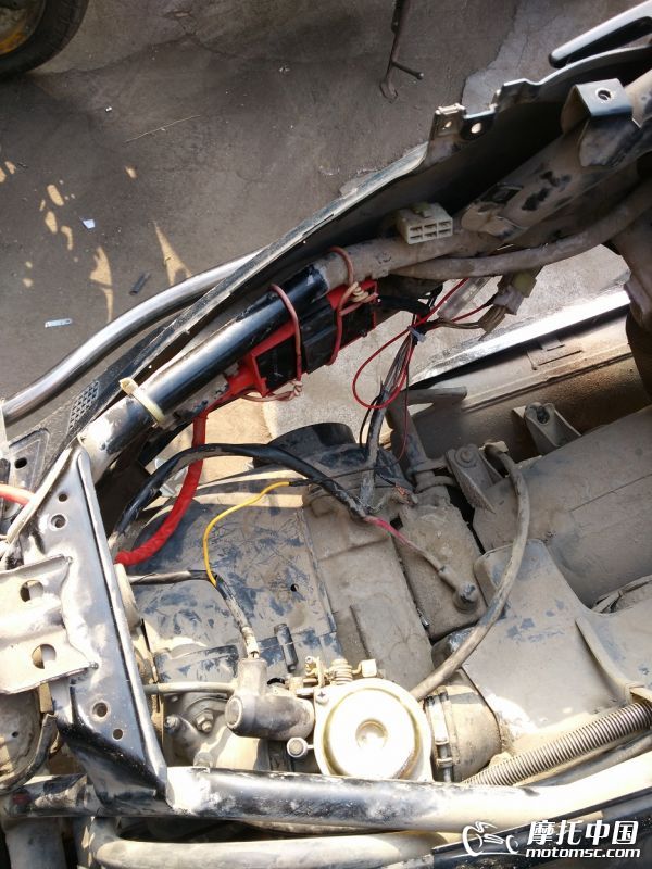

借用原车的熄火线,并电锁出线,引到后面做多能勇士的正极。
接好地线以后就可以试车。

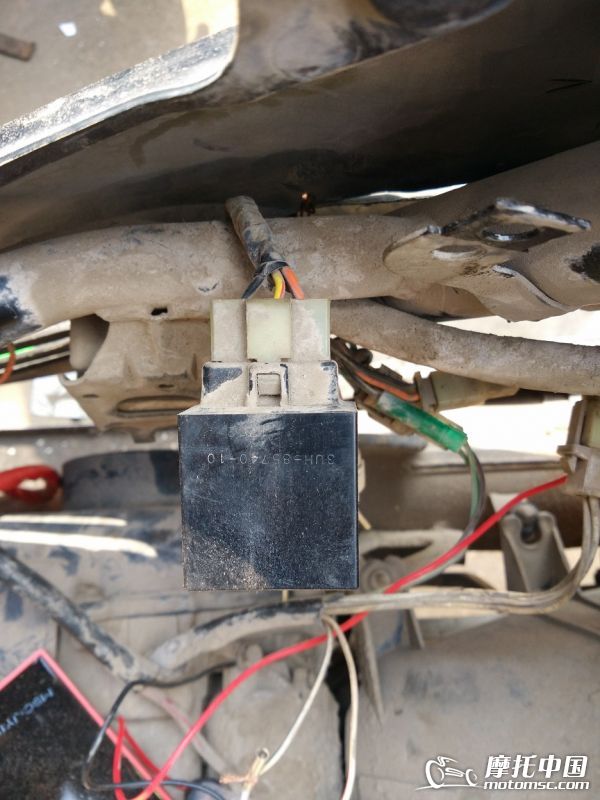

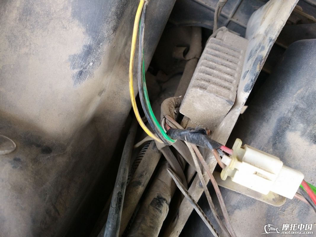

这里需要注意一个细节,也只有凌鹰这款车有个控制单元。一共4根线,橙色线为点火器出线,黑色线为地线,黄/红线为电风门线,棕色为电锁出线+12V。也就是说他的电风门是由直流电控制的,与我们以前接触的踏板车不同,需要把电风门的线改为交流电才能工作。
电风门插头。

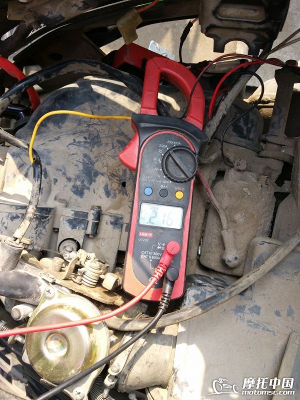

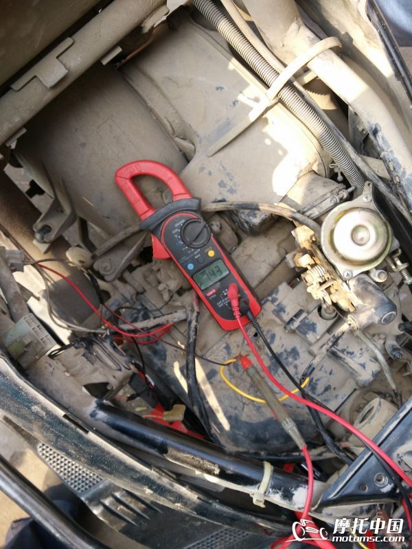

将发电线的任意一根线与电风门线相接,怠速电压。
怠速电流。

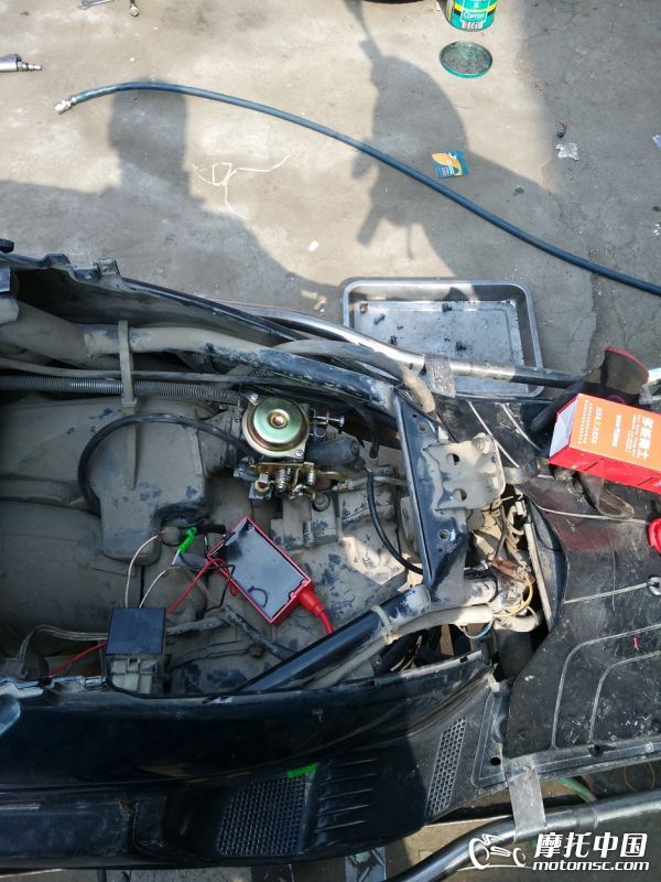

通过,排好线后完工。
