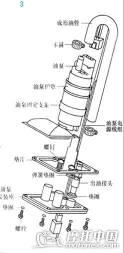

电动汽油泵总成主要由电动汽油泵泵体及附件构成(如图3 所示)。电动汽油泵为内装式,即采用驱动汽油泵用的直流电机和汽油泵做成一体的结构,叶轮、泵壳和泵盖等组成泵体。
汽油泵工作时,永磁直流电机带动偏心转子转动,其转子、叶片、泵壳所构成的容积周期性地增加和减小,使汽油泵将汽油从进油口经滤筛吸入泵腔内。转子圆周方向上有很多槽,每个槽内有一滚子叶片,并沿槽径方向移动。受离心力的作用,滚子被推向外面紧贴着油泵内侧旋转,将燃油夹在转子和油泵内侧之间(如图4所示)。由于转子和油泵内侧面之间间距缩小,汽油在输出端被挤出,如此不断地将汽油从燃油箱输送给汽油滤清器过滤后,泵向供油管,供给喷油器。
根据ECU的指令喷油器 被通电,同时针阀打开,向发动机的进气道喷射一定量的燃油。
