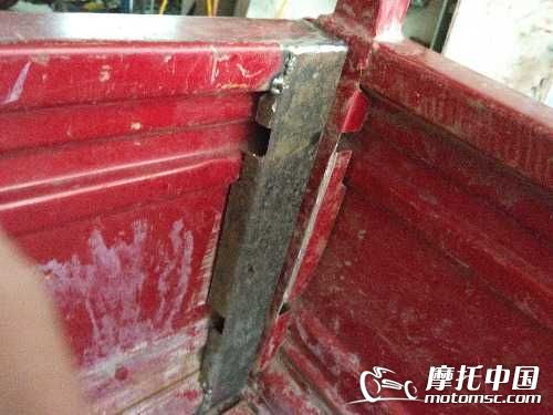

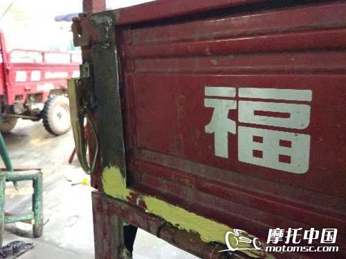

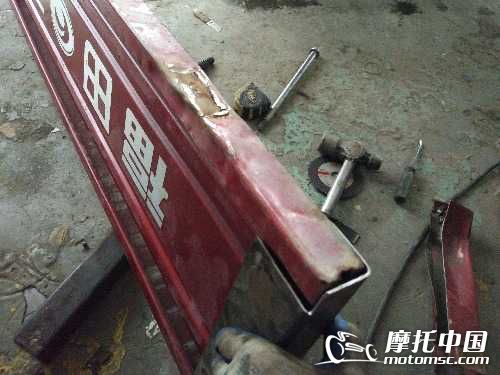

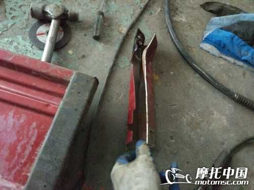

一辆三轮车货箱被撞了,因没有单独的配件,只能修复了。切割掉损坏部分,找折弯机折出来同样形状和尺寸的边槽,切削成型,焊接,打磨,刮腻子,再打磨,喷漆。
