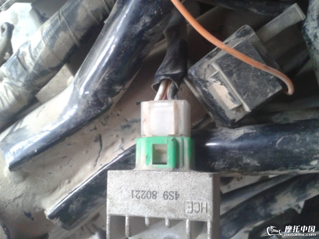

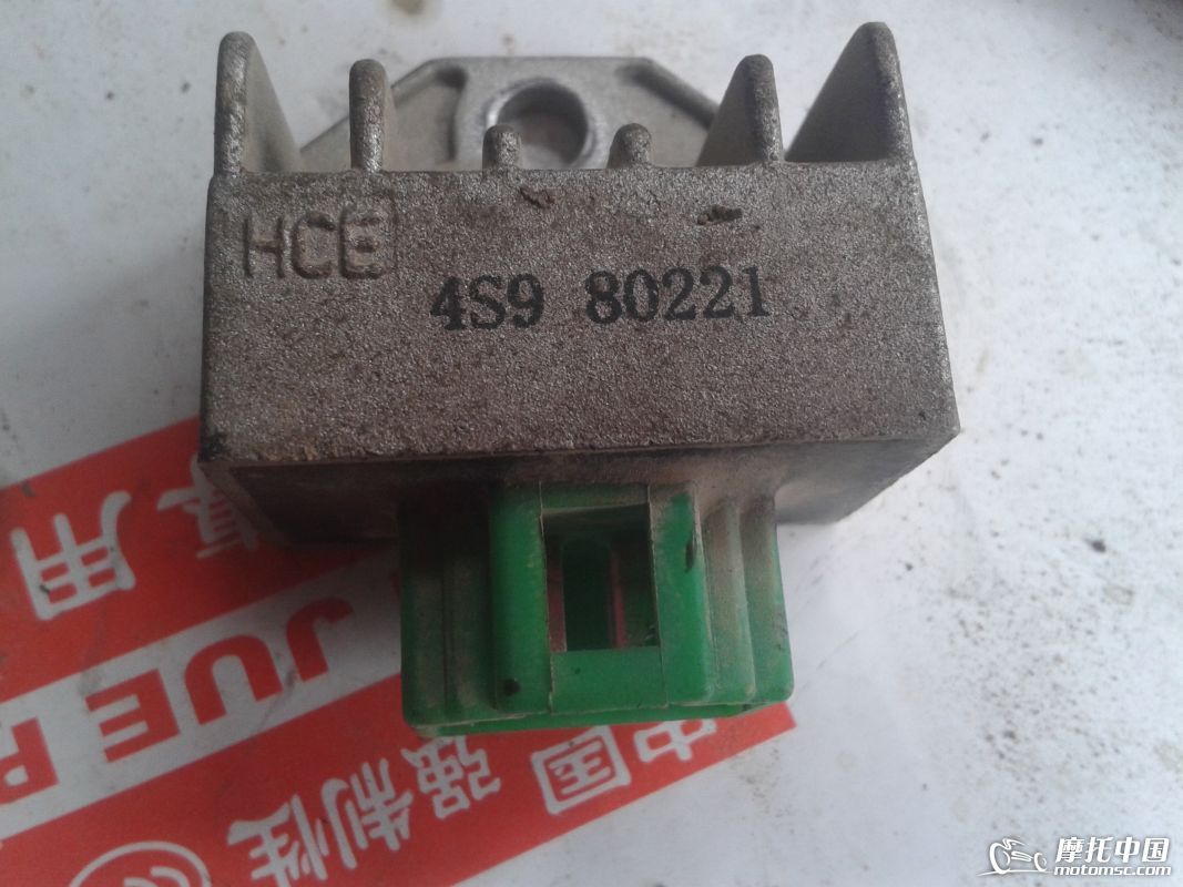

点火器针脚的功能和颜色:
红色白色,脉冲
黑色接地
棕色12V+电源
黄色进高压包
整流器
黄色白色:交流电源
黑色接地
红色电源线

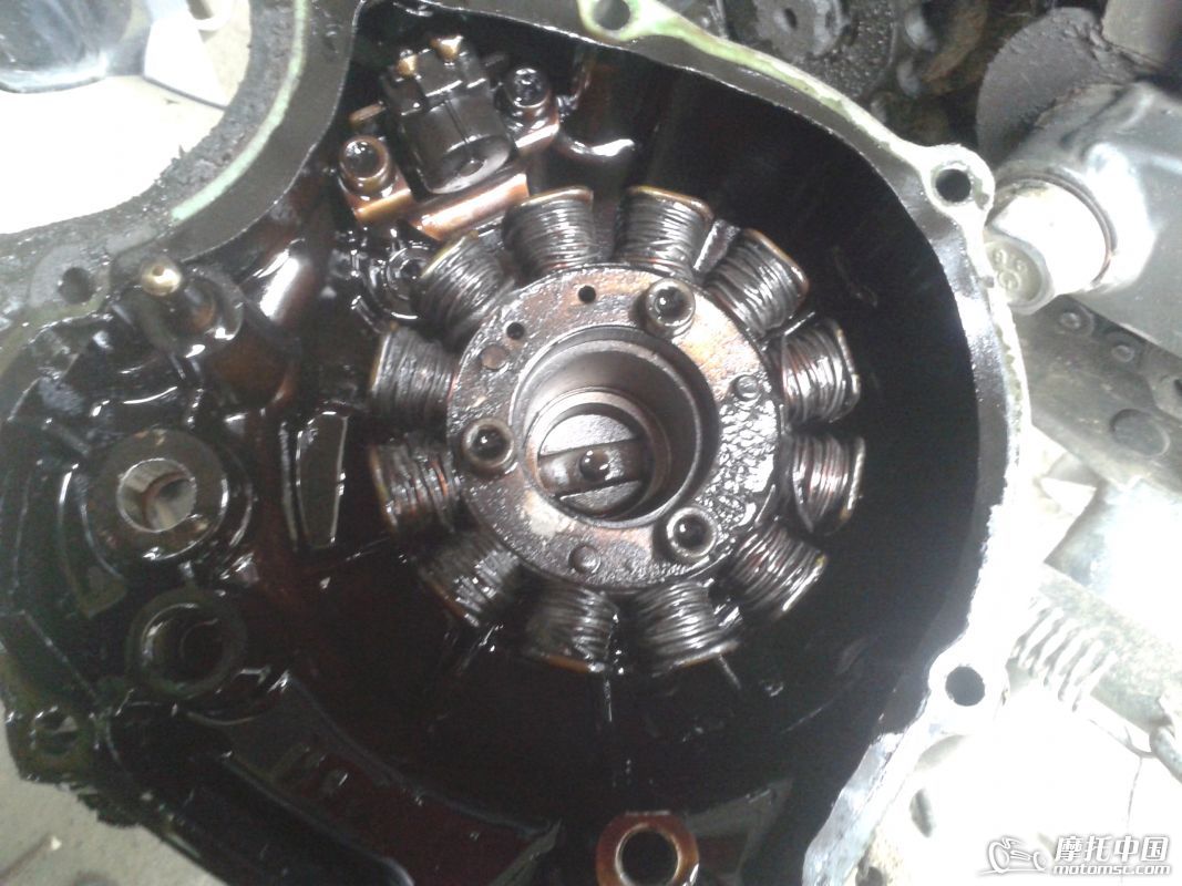

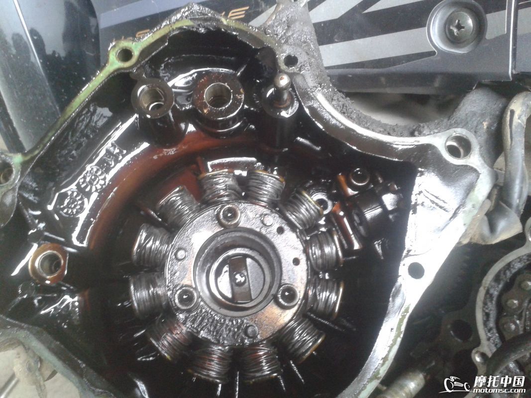

 楼主| MSC2923  高级会员  发表于 2016-5-21 20:57:12  | 显示全部楼层
C8的定子
