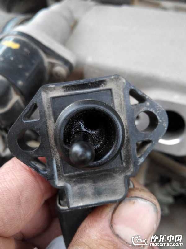

    这是个2合1的进气压力和温度传感器,谁问该怎么区分哪个是压力哪些是温度传感器啊?

    冒出来那块是温度传感器,有个小孔的是压力传感器。

    请问龙行天下用的压力传感器为什么是凸出来的,与小孔的有何区别

    这只是外观结构的差别,没有什么特殊的。
