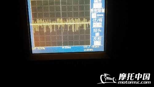

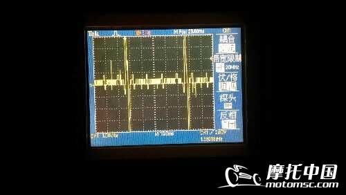

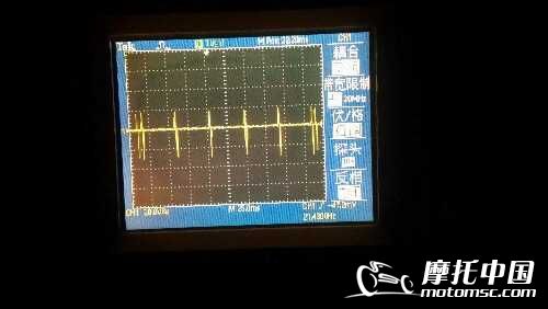

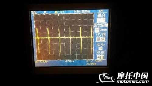

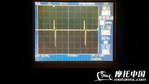

    只是随意采集了一点,探头连接触发器2根线上面怠速检测的。看后都发表一下,我的车目前有热车无怠速熄火。怠速不稳,改装益科系统和自制节气门,肯定不如原厂那么顺利不过努力分享一下心得吧。敬请各位赐教

        第一张是幅值调节太小,建议幅值调节大些,最后一张是典型的杂波,照片不清晰,只能看出来这些。

    不是那样的,第一张是幅度值够,2侧大波形是凸台信号,中间4个小的是原装4个凸台导致的小干扰波形。最后一张是时基不对就这样子了应该是示波器原因
