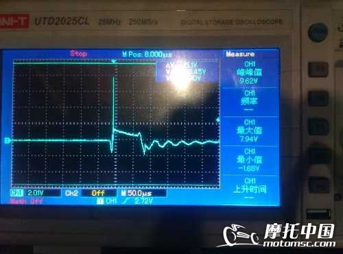

    银巨星的波形
    发表于 2016-6-11 16:04:17 指尖摩托手机 | 显示全部楼层 |阅读模式
    车子一松油门就熄火,还有松油排气管放炮,修理前的波形

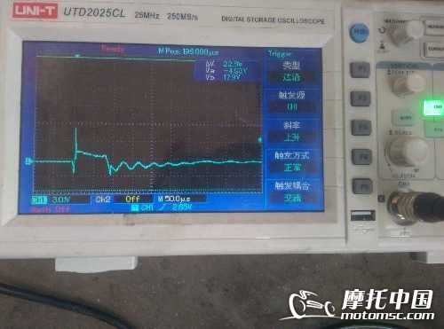

     楼主| 发表于 2016-6-11 16:59:53 指尖摩托手机 | 显示全部楼层
    更换滤芯,火花塞,清洗化油器,调整气门间隙后,不熄火了,还有点轻微的放炮,让人能接受,各位大哥给看看,谢谢!
    发表于 2016-6-11 21:03:47 | 显示全部楼层
    第一张击穿电压高,高压帽要检查,或换新。
