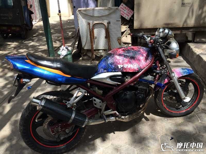

    就这个骑行中灭的。风门螺丝拧了好几圈了。 怎么调完比没跳灭车还厉害。 顺时针拧好几次了。您看看能不能再给解决解决。 98年不带vc求接

        盗匪77A标准的怠速量孔是30#,混和气螺丝拧到底退一圈半差不多,如果按我说的调了以后不好着车就要检查气门间隙和缸压,可能有问题。

    盗匪77A标准的怠速量孔是30#,混和气螺丝拧到底退一圈半差不多,如果按我说的调了以后不好着车就要检查 ...
    好的谢谢。明天一会在调试一下 如果调了好着车 就等于没事了对吧。  如果不行。那就要调气门。您受累。给发一下。如何调气门间隙

    调气门间隙看这个帖子。http://www.motomsc.com/forum.php?mod=viewthread&tid=3859&extra=
