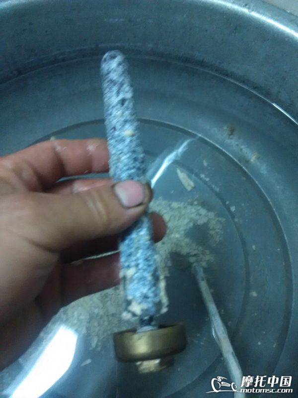

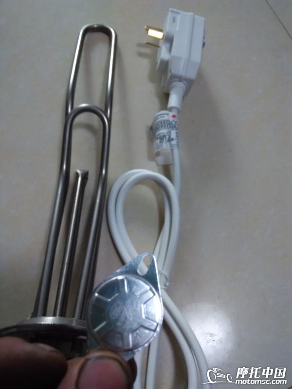

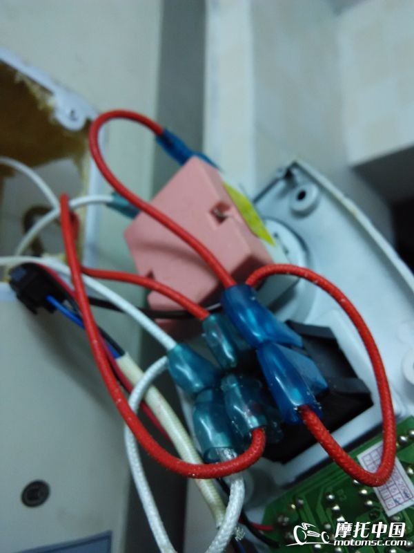

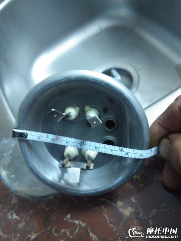

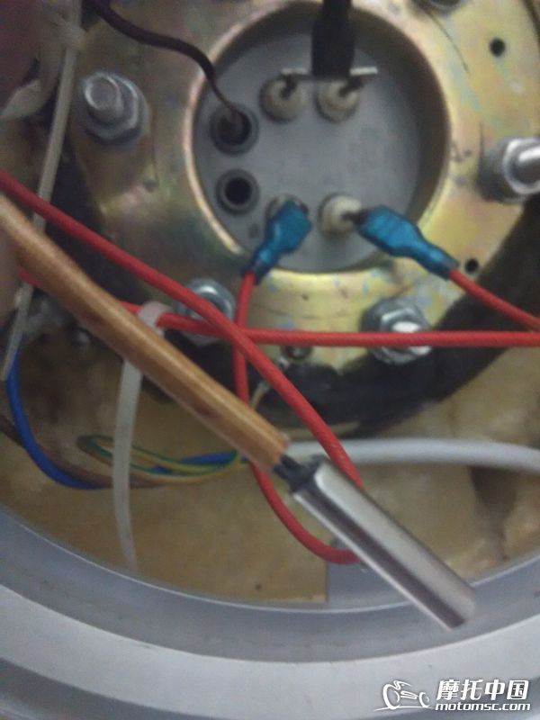

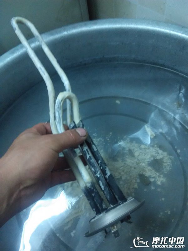

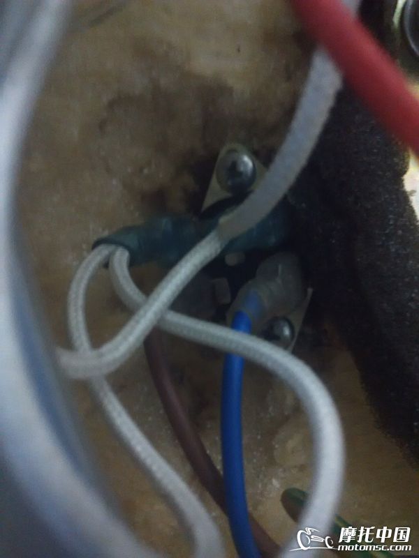

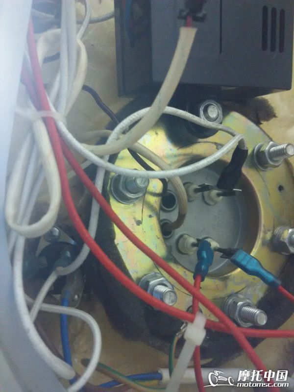

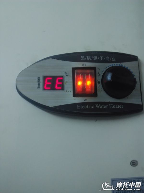

    一个高温温控
    数显.及控制电路板.发热丝组成
    通过原理分析后,极有可能是发热丝坏了造成跳闸.拔下发热丝连接线。通电没发现有跳闸现像.确定这个加热丝是有故障.这不拆不知到,一拆吓一跳,里面的水垢多的有点吓人
    而传说中的镁棒是专去水垢的,却变成了这样
    拆下发热丝发现发热丝烧成黑色了
    清洗完后,装上新的发热丝。故障排除
    笔者就想?如果在洗澡时发热丝突然漏电,新房子可能会跳总开关,那如果不跳呢?那洗澡的人不是死悄悄啦,想想都感觉到恐惧.总结:为了保险起见,还是把水烧热了断开电源了再洗澡,那样才更安全。
