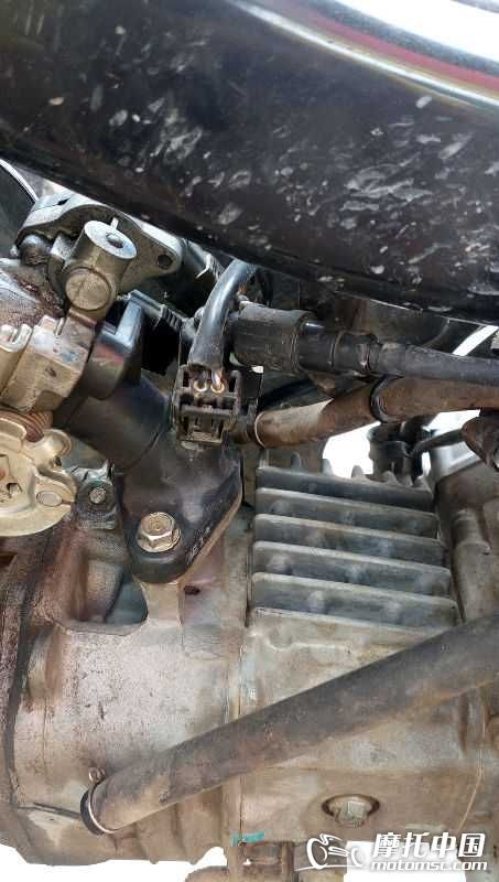

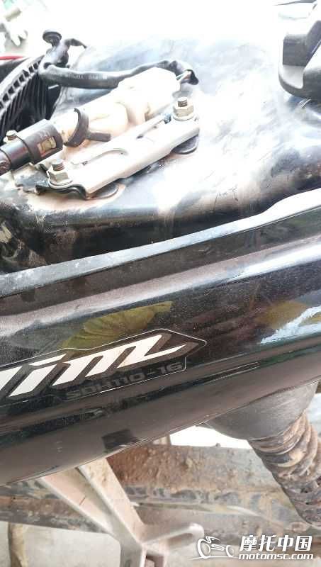

    SDH110-16,电喷,油箱误加一升水,现在油箱,油榜,喷嘴,都清洗干净,现在的问题就是难打火,打起火没有怠速,加不上油门,我用清洗剂喷进气口,可以打火,也可以加油门,油榜的油压,打火的时候用手指轻轻可以堵住,稍用力就可以堵住,请问是不是油榜出问题了?故障灯闪烁七次已经解决了

    油泵压力标称值是280Kpa,换算成公斤压力是3公斤,建议使用油压表测试油压。如果凭手感的话,找个车轮,把气门芯拆掉,打气到3公斤压力,用手指感受下这个力度,然后再去感受油泵的出油力度。

    油压表几十块钱建议买一个  没有油压表的话在拔油管的时候应该有一个呲的一下要是没有一个那就是油压有问题  在要不然你看他能呲多远  3米是要有的

    兄弟,一个破油压表几十块钱呀.去买一个.楼上说的法子看油滋多远要注意安全.务必把高压包初级拔了再那样试.千万不要抽烟.那可不是闹着玩的呀.
