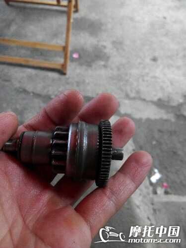

    GY80的马达头总是用不住,是何原因?有何解决方法?请高手支招?

    我觉得好像电瓶电不足时也拉空
    发表于 2016-7-17 19:16:51 指尖摩托手机 | 显示全部楼层
    马达转速不够.引响马达转速的有电池不够电.线路出现压降.及马达本身问题
    发表于 2016-7-17 21:56:17 指尖摩托手机 | 显示全部楼层
    那有时为什么,换了新马达头,就马上有用了?

    马达头上有两个齿轮,一个是和启动机配合,另一个是和曲轴大齿配合,我叫它们一个是故定齿,一个叫滑动齿,滑动齿和曲轴配合时,是滑动齿的前端先接处到曲轴齿,所以前端磨损会比较大,等到磨损到一定值的时候就会打滑甚至挂不上曲轴大齿,这样就会造成马达头空转的现象。还有滑动齿和马达头是靠斜齿配合工作的,斜齿之间磨损过大或由于生锈等原因靠成阻力过大,就会影响它的滑动行程,行程过短自然就挂不上曲轴大齿,造成马达头空转。
    轴大齿,它就会空转

    我认为还是质量问题
    发表于 2016-7-18 21:00:11 | 显示全部楼层
    轴套是否良好
