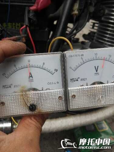

摩托医生 发表于 2016-7-18 09:37 兄弟认为开不开大灯,三相都是要工作的,再电瓶正常的情况下,电压应在14.5v,电流越小越好
摩托医生 发表于 2016-7-18 10:26 建议楼主打开大灯在测一下电压和电流

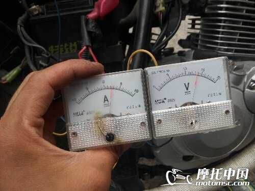

夏技师 发表于 2016-7-18 13:41 这是怠速时的电压电流
襄阳新一哥 发表于 2016-7-18 13:59 灯泡瓦数大将引起亏电,再查一下漏电否?
