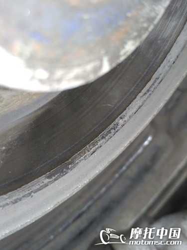

    如图,刹车鼓磨得很深了,新刹车皮装上去要张得很开才能刹到。如果在定位螺丝处包厚来,又装不进。平时都是先把刹鼓突出部分磨平。大家有没什么省心的办法。

    先用磨头打磨掉外口凸起部分,再装加厚刹车片。

    光古,换加大剎车片
     楼主| 发表于 2016-8-9 19:54:36 指尖摩托手机 | 显示全部楼层
    有加厚的CG刹车片?
    发表于 2016-8-9 21:36:12 | 显示全部楼层
    或者把摇臂哪里加厚点
