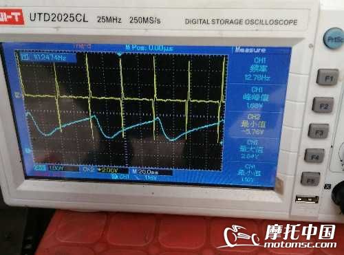

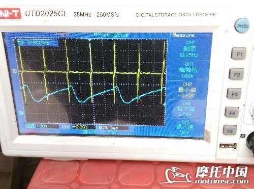

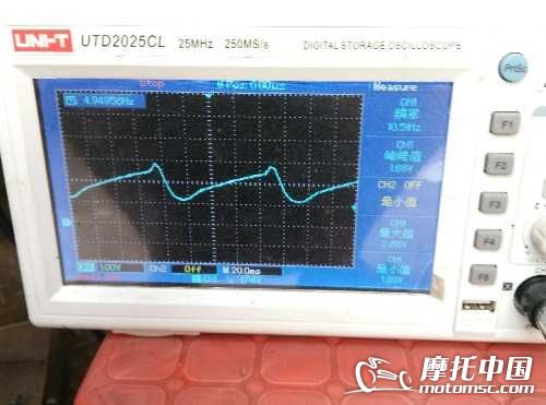

    昨天接收一CG125车辆,动力渣渣,试车约30时速以上加速缓慢,极速不到80,机油量不足,测得波形如下,
     楼主| 发表于 2016-8-14 07:07:31 指尖摩托手机 | 显示全部楼层
    欢迎搞示波器的·朋友讨论
    发表于 2016-8-14 14:19:03 指尖摩托手机 | 显示全部楼层
    楼主看机油量不足吗?
    发表于 2016-8-14 14:21:08 指尖摩托手机 | 显示全部楼层
    看着波形没有什么问题?希望大师门还有学过示波器的上来讨论。
    发表于 2016-8-14 18:03:34 指尖摩托手机 | 显示全部楼层
    最后那张照片上的混合气正常
     楼主| 发表于 2016-8-14 20:13:54 指尖摩托手机 | 显示全部楼层
    风之羽翼 发表于 2016-8-14 18:03
    最后那张照片上的混合气正常
    那倒数第二张呢
    发表于 2016-8-14 20:24:30 指尖摩托手机 | 显示全部楼层
    把触发正负线调换试试
     楼主| 发表于 2016-8-14 20:26:27 指尖摩托手机 | 显示全部楼层
    牛摩哥 发表于 2016-8-14 20:24
    把触发正负线调换试试
    何解要调触发线呢
     楼主| 发表于 2016-8-14 20:50:25 指尖摩托手机 | 显示全部楼层
    看图了
    发表于 2016-8-15 07:27:47 指尖摩托手机 | 显示全部楼层
    CG顶杆机,如果探针没接错的话,这波形是反的
