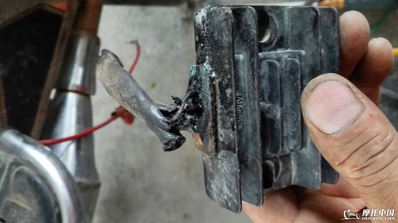

今天接一辆GS机,车主说线路冒烟了,没办法才把电瓶线拆了,用车拉到我店里来;我一看原来是整流器的出线位置冒烟了
烧坏的稳压器
烧坏的稳压器

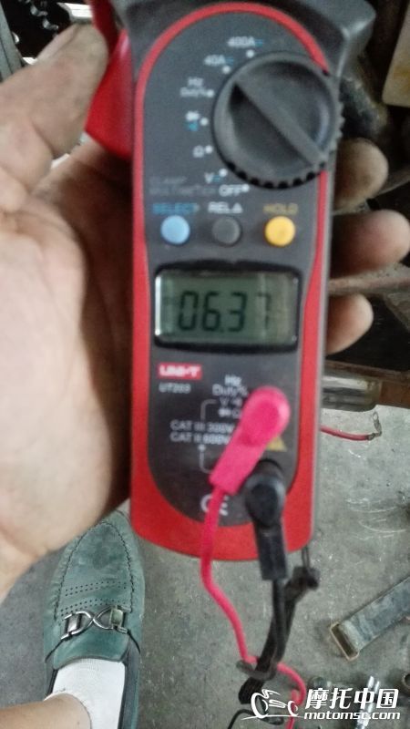

换了稳压器,充电电压正常,电流一直大,不到一分钟保险盒的外壳都是烫的,一查充电电流10点几安,接下来查地线,加装了两条地线,一条电瓶至发动机,一条发动机至车架,量了一下充电电流 IMG_20160815_191728.jpg

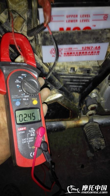

充电电流还是高,别的也没有啥呀,电流一高稳压器就开始发烫,还得继续查原因,找了一块给保养的电瓶换上试了一下效果,怠速运转3分钟测了一下电流,马上下来 IMG_20160815_193955.jpg

因为我换的是MSC三相绿旋风稳压器质量那是没得说,刚开始的时候充电电流大的时候稳压器的灯一直是红色,电瓶电压在不发动的时候13.2伏,证明电瓶不亏电压呀,就是指示灯不变色,换了电瓶以后怠速指示灯红色,加油门绿色,电流2点几安,整流器也不发烫了,重新换一块新电瓶,效果杠杠的 IMG_20160815_194009.jpg

最后做了个实验,又把车主原来的电瓶装上,电流马上又是6点几安了。希望大家在以后遇到类似的问题不要以为电瓶能打的着车就没有问题,像我遇到的这个车折腾一两个小时,当时把稳压器换上以后幸亏检测了充电电压和电流,要不今天就赔钱了,估计跑不到几公里又要拉回来了。希望本帖能给大家一点帮助。大师们不要见笑。
