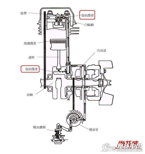

    车友提问:
    一直有个疑问无法解开
    有听过刚发车时机油还没打上来
    要骑慢一点让机油泵把机油打上来到凸轮轴之类的
    再慢慢骑快才不会伤车
    有几个疑问请各位大大帮忙解答:
    1.机油泵是在曲轴的下方油底壳的位置
    而凸轮轴是在汽缸盖打开就看得到的位置对吗
    两者间还有汽门、燃烧室、汽缸等
    离得那麽远
    机油如何绕过燃烧室被机油泵打到凸轮轴的呢?
    2.机油泵的主要作用就是把机油送到凸轮轴?
    3.机油泵是一个齿轮? 看起来不小,
    油底壳洩油螺丝好像在旁边有点距离
    为何会有洩油螺丝上的滤网要清,如果塞住了,会让机油泵打不到机油的说法?
    技师解答:
    1.你把汽缸拆下以后,注意看汽缸靠的CASE平面上会有个小洞
       油就是从那个小洞打上来,连到4支天柱中的其中一支,再跨过汽缸,然后才进入到缸头~~
    2.应该是说引擎的机油,都是靠机油泵打上去的。机油经过机油泵,之后到我前面说的小孔
       会分岔成2条油路,其中一条油路往曲轴-->活塞,另一条就送往缸头~~
    3.是一支齿轮没错~~~机油滤网的功能是防止一些颗粒较大的铁屑或是异物进入油道
       如果引擎有零件严重磨损,通常那裡会很多铁屑。如果机油品质没有很好,会产生过多的油泥
       不管是铁屑或油泥,累积太多又没清,油泵吸的油不够,对于油路的末端的零件(活塞或缸头)润滑不够,会影响到它的寿命~~
    转自:摩托威
